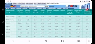

Im Tender auf der Abdeckung der KKK der Deichsel habe ich eine STACO2a aufgeklebt und die Motorkabel ebenfalls durch die Deichsel zum Motor geführt. Die vier Mikrokabel habe ich an die Staco direkt angelötet.
Auf der Unterseite der Kontaktleiterplatte für die Lokbeleuchtung befinden sich die SMD-Vorwiderstände. Eine Seite des Widerstands ist direkt auf die Lötfläche für das Kabel gelötet und an das andere Ende habe ich das jeweilige Mikrokabel gelötet
Für die Loklaternen ergibt sich bei daran abfallenden 8,7 Volt und einem gemessenen gemeinsamen Strom von 240µA ein Vorwiderstand vom 36,25 kOhm (gemessen hatte ich einmal 36 und einmal 37 kOhm). Ich habe dafür einen Widerstand von 47 kOhm gewählt, weil das Licht schon im originalen Zustand zu hell war und weil am Decoderausgang tendenziell eine etwas höhere Spannung als die angenommenen 12 Volt zu erwarten sind.
Jetzt fließen ca 70µA durch jede Laterne, ist mir aber für eine Dampflok noch zu hell, werde da also noch dimmem.
In die Leitung der Führerstands- und der Fahrwerksbeleuchtung habe ich je 150 kOhm eingefügt. Kann so bleiben.
Die Goldcaps der STACO befinden sich hinten im Tender, hinter den Befestigungssäulen der Original-Decoderleiterplatte.
