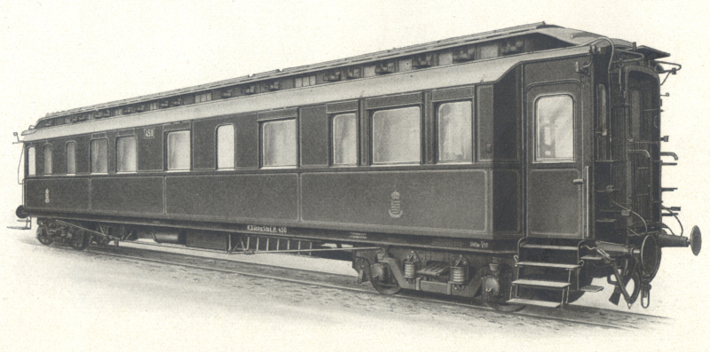

Habe noch einen weiteren Salonwagen gefunden: 1913 in Werdau als Sal 450 gebaut, 1970 bei der DR 1970 ausgemustert!
Nach berechtigtem Einspruch von @gsa gestrichen.
@Per: Darf ich nach der Quelle fragen? W. Diener bietet für 1913 nur einen Salonwagen an (Salon4ü Sa 13). Der hatte aber ein Oberlichtdach.
Das verlinkte Bild sieht für mich eher nach ABC4üSa08c aus.
gsa
gsa
Das Alamy Bild ist ein ABC4u, gezeigt 1910 in der Illustrirten Zeitung Leipzig. Die Alamy Beschreibung ist Unsinn. Wie viele weitere Bilder findet man auch dieses auf meiner Webseite Personenwagen

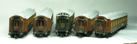

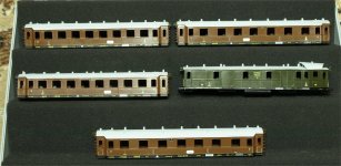

Sind das wirklich die?
Jo, einer davon. Für mich schön, habe ich schon als Zug. :)
Plus Packwagen von TT-Fan.
Man beachte die auf dem Dach laufenden Gasleitungen etc. in der Epoche 1 Variante.
Die Inneneinrichtungen sind von den Hechten.
Die zusätzliche Dach-, die Gardinenplatine habe ich gezeichnet, die Decals für die Epoche 1 habe ich damals erstellen lassen. Das war 2012/2013
Und traurig: Die Fertigstellung war eines meiner gemeinsamen Projekte mit Andreas Stärk.
All die Artikel, bis auf den Packwagen und die Inneneinrichtung, sind heute bei DNA zu finden.
