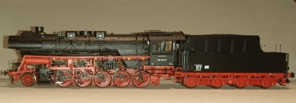

Ich hab mal schnell was gebastelt, nur eine Kleinigkeit. Ging fix.
Weil einfach Umstecken noch unschöner aussieht, hab ich die Gegenkurbel abgezogen und mal ausgemessen.
Der Vierkant beträgt 0,72mm X 0,78mm, was nach Pythagoras für die Hypotenuse 1,06mm ergibt. Da der Vierkant aber offensichtlich nich ganz quadratisch is und das somit also auch nich genau dem Durchmesser eines dafür vorgesehenen Bohrloches entspricht, habe ich mit 1,0mm gerechnet. Und damit das Ganze dann auch noch ohne Kleben zuverlässig klemmt, habe ich 0,9mm benutzt. Mir schien 0,05mm weniger pro Seite als ausreichend. Naja, der Rest is einfach, in dem so entstandenen Loch kann man die Kurbel einpressen, wie man will. Auch nahezu richtig.
Diese Gegenkurbel hat nich viel zu leisten und für den Antrieb der Schwinge reicht diese Befestigung allemal. Bei mir hält es jedenfalls und einfaches Verderhen is nich möglich. Die Rasthaken der Kurbel greifen immer noch an der Rückseite der Radscheibe.
Als Vergleich hab ich mal ein Foto geschossen mit nahezu der gleichen Stellung, wie in "Reko- und Neubau-Dampfloks der DR" von Hans Wiegard / GeraMond, Seite 221. Das passt schon irgendwie, besser wird's erstmal nich.
Das eigentliche Problem bei der Optik is nun an dieser Stelle (wie schon bei der Kurbel der dritten Steuerung), dass die Gegenkurbel viel zu groß is. Nich ganz so, wie an der E-Achse, aber immer noch zu groß. Das interessiert mich allerdings gerade gar nich ...
So, und nun fix ab in die Vitrine, schließlich brauch man ja Platz für die unmittelbar in den Startlöchern stehenden Neuanschaffungen!!! Wie man in anderen Themen lesen kann!!!
