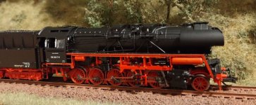

Ich habe mich mal um den großen Tritt unter der Rauchkammertür gekümmert. Der ließ sich trotz Widerstand, wie weiter oben schon beschrieben, nach vorn herausziehen. Dabei sieht man dann, dass das Kunstoffteil gar nicht für das ebene Anbringen gedacht ist. Das heißt, man sollte die seitlichen Stützen dann etwas anfeilen, damit sie besser zu der Neigung der Frontschürze passen und die beiden Befestigungslaschen leicht nach unten abknicken, damit der Tritt dann eine ebene Lage erhält.
Die kleinen Tritte an der Frontschürze sind auch recht locker. Einen davon hab ich eine halbe Stunde auf dem Fußboden suchen müssen...
Aber so gefällt mir die Frontansicht erst mal.
