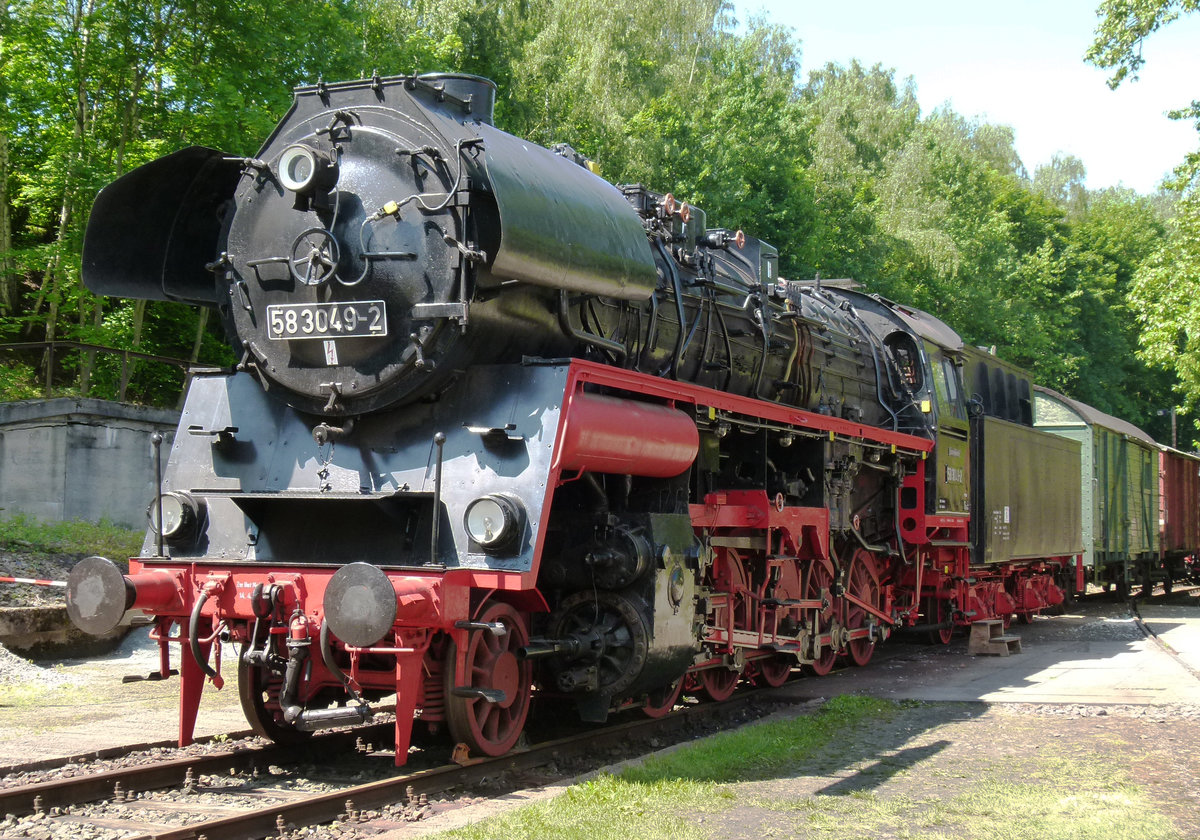

eine Frage in die Runde - wer ist denn mit der Frontschürze zufrieden?
Meine sollte heute im Briefkasten liegen, aber das was ich von den Bildern her sehe ist nicht überzeugend.

…wer ist denn mit der Frontschürze zufrieden?
…ist nicht überzeugend.
Die Front finde ich wiederum sehr gut getroffen. Was genau findest Du nicht überzeugend?
Hier sieht man leider, dass beim Tender die Proportionen nicht stimmen. Unten zu hochbeinig und der Kohlekasten zu flach.
Tja, da hast Du leider Recht. Das sind dann auch Dinge, auf die zumindest ich bei den vorab veröffentlichten Konstruktionszeichnungen nicht wirklich geachtet habe. Irgendwie hatte ich vorausgesetzt, dass solche grundlegenden Proportionen ins Modell übertragen werden.
Andi
Mal fix aufgezählt:
- der Lack ist Murks, irgendwie wellig
- die Lampen finde ich nicht so doll gelungen (zu fett, etwas zu weit außen)
- die beiden V-förmigen senkrechten Vertiefungen sind richtig gruselig, keine Ahnung warum das so sehr vom Vorbild abweicht
Gut getroffen geht anders. Mal sehen wie das Modell wirkt.
Hier mal ein schönes Bild vom Vorbild.
Windleitbleche
Warum wurden die Wlb bei der BR 58.30 Ep.IV abgeschrägt und bei Ep. III nicht ?
mfg
fp
Das ist so ok. Die Ecken kamen später ab, um die Loks ohne Tender platzsparend in Meiningen abstellen zu können. Die haben sich am Führerhaus der davorstehenden Lok oft die Bleche verbogen.
warum? war dazu meine Frage,
mfg
fp
Hing wohl damit zusammen, dass in Meiningen die Loks ohne Tender im Wartegleis eng zusammen geschoben wurden. Dabei tuschierten oft die Windleitbleche mit den Dächern der davor stehenden Loks. Deshalb die "sportlich" aussehende Ecke.
