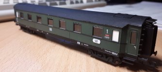

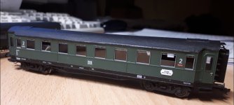

Die Bausätze von DNA hatte ich 2023 gebastelt....

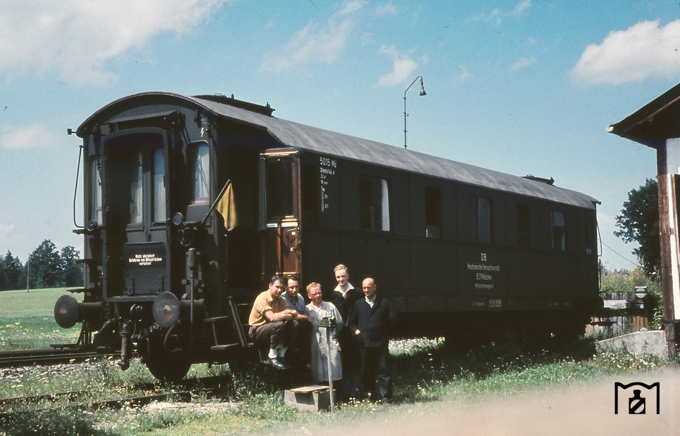

Frage vorab - ist das ggf. auch ein ehemaliger Sachse? PE-Fotoabzug 10x15 DR Wagen Büe Berlin nähe S-Bf Plänterwald 1968 / F161738 | eBay
Ansonsten:
  • C4ü 17 494 Dre Mai 1950 im Bereich der DB noch mit Pleitegeier (Schwanhals-DG)
  • 58 004 Bahnhofswagen Hagen 17.10.1979 mit Pressblech-DG
  • DR 200-002 maximal mieses Bild, vermutlich ein AB4ü (Schwanhals-DG)
  • C4ü "Bf Arendsee" - vermutlich Ferienwohnung u.ä.
