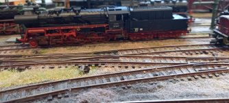

Nun ist erst einmal der Decoder eingebaut und die Maschine fährt sehr ordentlich . Kein hackeln über die Weichen oder sonstiges .
Auch dem Hinweis vom Gigelitz bin ich nochmal nachgegangen und habe es gerichtet ( noch nicht ganz perfekt aber schon besser ).
Da auch einige die Drehgestelle am Tender bemängelt haben , habe ich diese etwas gealtert genau so wie alle roten Teile am Fahrwerk.
Urteilt selbst , mir persönlich gefällt es so
