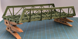

Yep, vor der Hunderunde wird die zweite Seite 'vernietet'... Heute Abend lackiert, dann wieder 2 Tage Dienstreise..
Mittwoch gibt es das Endergebnis zu sehen :).

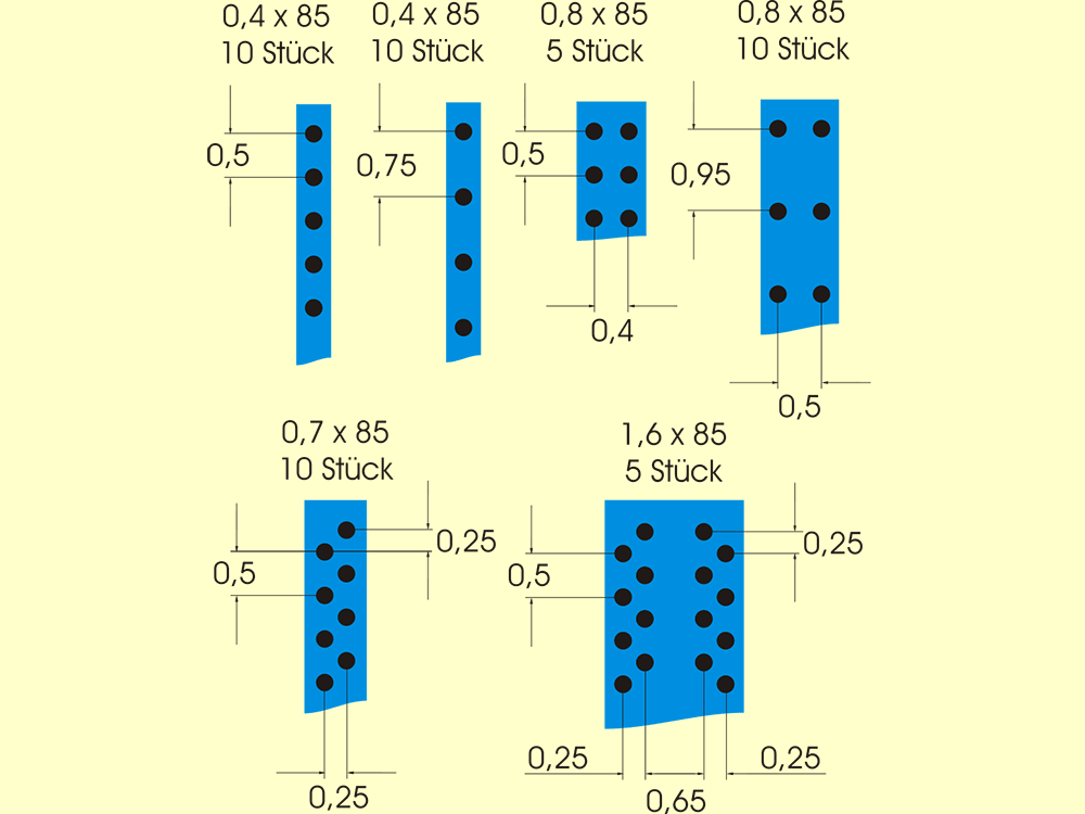

Und weil ich gerade beim 'vernieten' der zweiten Seite pausiere.... das Schwierige und Zeitaufwenige ist gar nicht das Zerschnippeln der Decals (mit skalpell und Stahllinieal relativ schnell erledigt) sondern das auch nur halbwegs präzise Auflegen der kleinen Streifchen, die dann auch nicht mehr verrutschen dürfen :)

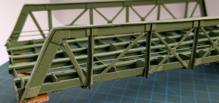

Und jetzt habe ich doch noch das Ergebnis der heutigen Nieterei in die Super-Makro-Aufnahme gezwungen....
vor dem Lackieren :) Auch hier wieder einige nicht ganz perfekte Reihen, aber man sieht die Brückenseite auf einem PC-Monitor etwas 10 mal größer als im Original und das Ergebnis auf jeden fall besser als Tupfen, was auch nicht schneller gegangen wäre :)
Moin,
normal sind die Niete doch nicht schwarz auf grün. Wenn die Farbe drauf kommt, ist evtl. gar nix mehr zu sehen. Und bei Decals immer Weichmacher nehmen. Hab letztens par Schlussscheiben machen müssen und dabei erstmals dieses amerikanische Zeug ausprobiert. Bei den Schlussscheiben sieht man ja nicht viel - aber vor allem das Zeug für den zweiten Arbeitsgang hat man in der Wirkung beobachten können - echt faszinierend. Ich habe diese Hilfsmittel vor einiger Zeit bei Fa. Ralph Steinhagen (rst-modellbau) gekauft.
Früher gab es ja "Mark setter / softer" - aber irgendwie waren die dann nur noch bei Amazone und da kauf ich nicht. Revell hat auch so ein Mittel zum Weichmachen - wenn man gar nix da hat, habe ich auch schon Essigessenz genommen.
Auch bei @constructo greifen die Niete für die Diagonalstreben wohl ins Leere, weil die irgendwie.... kein erkennbares Profil haben. Damals wäre das ja wohl wenigstens ein Winkeleisen gewesen. Oder ein Rundeisen mit Nachspannmöglichkeit und Anschlussblech.

Und ja: das letzte Foto entstand natürlich VOR dem Lackieren. Aber ich hatte weiter vorne ja bereits ein Foto von der anderen Seite der Brücke nach dem lackieren gepostet. Und da waren die Niete immer noch zu sehen. Wenn auch naturgemäß nur mit scharfem Auge oder auf Macro-Fotos. Und klar, ich hatte mir mit den Decal-Nieten auch Decal Softener von Vallejo gekauft und angewendet.....
Insofern: passt schon.
Mit der Sichtbarkeit ist das halt so eine Sache. Ich war je zwei Tage auf Dienstreise, hatte beim Warten an einigen Bahnsteigen auch Gelegenheit mir noch mal in Ruhe genietete Stahlkonstruktionen anzuschauen. Die Köpfe der Nieten waren so etwa 20 bis maximal 25 mm groß. Und siehe da: Die von mir verwendeten Decal Niete mit 0,2 mm Durchmesser entsprechen also fast dem Vorbild. Das ist natürlich extrem klein. Die meisten IndustrieModelle die ich mit Nieten kenne, liegen eher bei 0,4 mm was naturgemäß für bessere Sichtbarkeit sorgt aber eben bei Betrachtung aus der Nähe irgendwie viel zu groß aussieht.
Ich werde heute Nachmittag mal ein Foto der nun fertig genieteten und lackierten Brücke machen, dann sehen wir das Endergebnis.

Da habe ich also mit Porto rund 30 Euro bezahlt um aus zwei tschechischen Lasercut-Bausatz eine (etwas längere) Stahlträgerbrücke aus dem späten 19ten Jahrhundert zu bauen, die auf meiner in der zwischen 1969 und 197x angesiedelte künftigen Hauptstrecke ein gedacht knapp 10 Meter breites Flüsschen überqueren soll. Mit etwas Reserve für gelegentliche Hochwasserereignisse. Ein kleines Brückchen, dessen tragende Struktur nicht unter, sondern neben/über den Gleisen angeordnet sein soll. Als der präzise Lasercutbausatz von darin ungeübten Fingern für mich durchaus ansehnlich gebaut war, fehlte etwas: Die zur gedachten Bauzeit obligatorischen Niete waren im Lasercut angedeutet aber nicht wirklich sichbar. Es entstand eine Diskussion, ob man die Auftupfen solle. warum Drybrush mangels 'Erhabenheit' der Niete auch ausfiel. So kamen Decals ins Spiel, die es von Austromodell sogar fast maßstäblich für TT gibt. 0,2 mm oder eben 24 mm Kopfdurchmesser ist schon ziemlich vorbildnah klein. Beim Auflegen der Decals kam manche Reihe dann doch etwas ins schwimmen, aber so präzise hätte ich niemals tupfen können. Dann Lackierung .... und da sind sie nun
Man sieht sie... je nach Lichteinfall mehr oder weniger. Auch da, wo man auf diesem Bild keine Niete sieht - aber welche hingehören. Aber man sieht nicht jede Niete aus jedem Winkel. Mit bloßem Auge schon gar nicht, aus größerer Entfernung ohnehin nicht mehr. Aber ich weiß ja, dass sie da sind und wenn ich sie sehen will, näher rangehe, dann sind sie vorhanden. Und von der Größe passend. Nur, dass man bei ganz naher Betrachtung, wenn man wirklich Niete zählen will, nicht nur merkt, dass da einige Reihen doch arg verrutscht sind (der Nieter war beim Nieten wohl besoffen). Man sieht dann auch, dass in der Verarbeitung der filigranen Pappstreifen gelegentlich Grobmotorik im Spiel war.
Echtes Makro ist schon gnadenlos, wir sehen im folgenden einen genau 11 Zentimeter kleinen Ausschnitt auf normalen Monitoren dann gut 30 Zentimeter groß:
Der Arbeitsaufwand hat sich um insgesamt rund 5 Stunden erhöht. Der Preis der Brücke fast verdoppelt. Die Niete kamen per Einschreiben aus Österreich mit 19 Euro Portokosten! Man sieht an einigen Stellen leicht hellere Flächen. Ich denke da war der nachträglich nochmal aufgebrachte Decal-Softener an diesen Stellen bis zur Lackierung doch noch nicht ganz getrocknet. Aber mit etwas Rostpigmenten, die bei einer leichten Alterung ohnehin noch an solche Stellen kommen.....
Und ja, die Niete sind natürlich auch auf der Oberseite, aber auch da sieht man je nach Lichteinfall nur bestimmte Reihen gleichzeitig
die hier mit Nietreihe zu sehende Trägerfläche ist etwa 4 Zentimeter hoch. Auch wieder super-Makro, man sieht vor
allem sehr schlampig klecksigen Kleberauftrag an den unten senkrecht stehenden Flächen - aber da war mir beim
Kleben schon klar, dass dieser Teil durch die später darüber liegenden Laufbleche in keiner Weise sichtbar sein wird. Dort habe ich zur Stabilisierung auch einige Kunststoffprofile später unsichtbar eingeklebt.
Klar: bei einem Kunststoffbausatz in Spritzguss und möglicherweise auch Druck wäre das alles präziser geworden. Aber die 'Bleche' wären sicher auch unmaßstäblich dick und die Niete mit Sicherheit deutlich größer, was Vor und Nachteile haben kann. Aus Blech geätzt? Das hätte ich so einfach nicht gekonnt und wäre insgesamt natürlich noch aufwendiger geworden.
Also hat sich die Nieterei gelohnt? Für mich schon. Es ist wie @Stedeleben schrieb. Auch wenn ich sie nicht immer auf der Anlage sehen werde, ich weiß nun: sie sind da und wenn ich sie sehen will, sind sie auch sichtbar :)
