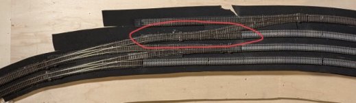

Ein kleines Stückchen habe ich heute zwischen diversen Telefonaten, Online-Konferenzen und einem kurzen Besuch beim Kindergeburtstag meiner Enkelin noch geschafft: Die Weiche zum Abzweig der Nebenstrecke. Jetzt mal von der anderen Streckenseite aus fotografiert .... die neue Weiche nun rechts im Bild.
Das Betonschwellengleis auf der linken Seite ist hier erstmal nur
als Platzhalter lose hingelegt
Wenn ich das sich so langsam entwickeln sehe, wirkt es ja fast wie eine Bahnhofseinfahrt...
wird aber nur eine zweigleise Strecke mit drittem Gleis für Überholungen plus Abzweig
Da der Nebenstreckenabzweig hier noch eine Schutzweiche bekommt, fehlt also noch eine Weiche
und dann 8 Meter Streckengleise bis wir am schon bestehenden Segment mit Michelshof und Connrath
angekommen sind.

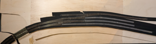

Hier jedenfalls nun der heutige Stand meines Bahnhofsbauprojektes, welches ich selbst lieber als Abzweig mit Ausweichgleis bezeichne. Rechts der verlegten Gleise fehlt noch ein guter Meter bis zum Anschluss an das bestehende Segment. Aber diesen letzten Meter baue ich erst, wenn dies Segment an seinem Platz steht und verbunden ist. Aktuell ist es praktischer die Kiste noch auf dem Boden liegen zu haben, auf die Seite drehen zu können und erstmal die Weichenantriebe und wesentlichen Teile der Verkabelung zu bauen.
Bei Betrachtung des Fotos frage ich mich, ob ich das ganze nicht doch in einen durchgehenden, dann noch viel sanfteren Bogen hätte legen sollen. Aber ich hatte im Hinterkopf, dass auf der vorderen Seite zur 'Straße' hin ja eine (wenn auch eher niedrige) Mauer aus Gips entstehen soll und da sind gerade Abschnitte ja doch viel einfacher zu bauen als die hier nun nur begrenzt nötigen leichten Kurven...,
Von eher seitlich oder schräg sieht das jedenfalls für mich schon ziemlich geschgmeidig aus
