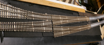

es gab ja inzwischen einen weiterne Thread zum Thema Gleisplan dieser Hauptstrecke, samt 'Ergebnis', wobei ich zunächst ja nur auf ein schon vorhandenes Segment die 'rechte Weichenstrasse' mit dem Abzweig zum Gleisdreieck bauen werde und mich in Bezug auf den Rest noch nicht fesltegen muss.
Mittlerweile ist das filigrane Baumaterial dafür angekommen. Und so, sieht das ganze bei einer ersten 'Liegeprobe' nun aus.

Und ja: die Ausbinder sind dabei: Zwei Posts weiter oben siehst Du die Weichen (unterschiedliche Längen) ohne sonstige Zwischenstücke nebeneinandergelegt. Alles sind 'verkürzte' Weichen dabei links oben die kürzeste, (rund 18 cm?), die beiden rechten sind die 'längsten' (rund 30 cm und minimal im Bogen gebaut) die links unten hat die mittlere Länge (circa 23 cm)
Gesamtlänge der Weichenstraße ist rund 55 cm und die Gleisabstände, die sich fast von allein so ergeben waren im Linken Teil (dreigleisig) 36mm und auf der rechten Seite (zweigleisig) 42 mm wobei die beiden Gleise rechts noch mit einem leichten Winkel zusammenlaufen und dann mit einem Minimalen Bogen auf 39 mm gebracht wurden. Aber wie gesagt, die beiden langen weichen rechts haben in der 'Geraden' selbst einen Bogen von wohl rund 3 Grad.

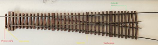

Eine Frage hätte ich doch noch. Die Ausbinder sind bei den KW's inkl. und separat?
Die Ausbinder sind immer dran.
Am Weichenanfang kommt eine Doppelschwelle und noch 2 Schwellen dazu, die sind auf dem Bild nicht dabei. Dann ist die Weiche komplett, so wie sie angeboten wird.
