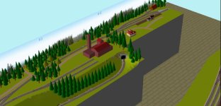

Zur besseren Übersicht, habe ich das Segment "Oberwald" im Plan entfernt. Grün ist die sichbare Strecke der vorhanden Anlage inkl. der Änderungen aus #487. Die roten Gleise sind die Zwischenebene zum vorhanden Schattenbahnhof. Der graue Bereich wäre ein Ende des Hundeknochen der Hauptstrecke mit einem Überhabegleis (blau) zur vorhanden Anlage. So könnte man den Schattenbahnhof der Bestandsanlage für kurze Züge mitnutzen und Züge über beide Anlagenteile fahren lassen. Die komplette Erweiterung wäre modular baubar, ohne in die Bestandsanlage weiter einzugreifen - nur die Weiche für das Übergabegleis müsste in #487 bereits mitgebaut werden.
Die grauen Gleise dienen erst mal nur der Verdeutlichung des Prinzips. Die genaue Lage, Form und Anzahl ergibt sich erst im weiteren Planungsverlauf.

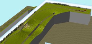

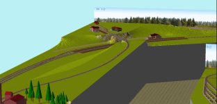

In der 3D-Ansicht sieht man, dass sich das Niveau der Hauptstrecke auf dem der Zwischenebene befindet. Der neue Schattenbahnhof ist weitgehend offen hinter der Kulisse der bestehenden Anlage. Auf Höhe der Schnapsfabrik würde die Hauptstrecke dann sichtbar werden.
"auf Höhe der Schnapsfabrik" meinst Du sicher von der Anlagentiefe her gesehen. Für einen schönen Geländeübergang und annehmbaren Abstand zur Tunneleinfahrt links braucht es schon ein bisschen Platz in der Länge.
Der Anlagenschenkel mit der Schnapsfabrik hat aktuell eine Tiefe von 75cm bis zur Kulisse. Das ließe sich verdoppeln, da die Anlage frei im Raum stehen soll. Entsprechend kann man mit dem Abstand und Winkel zwischen Hauptstrecke und der Nebenbahn spielen. Die Hauptstrecke liegt ca. 10cm tiefer als die Fabrik/Nebenstrecke. Das wird aus der Betrachterperspektive noch spannend. Auf jeden Fall kann ich mit dem Ansatz an der Basis des U das notwendige Raummaß auf 4 Meter drücken, wenn es notwendig würde.

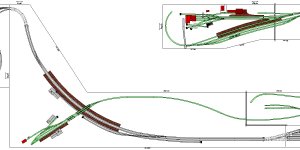

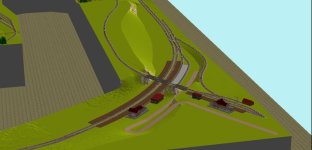

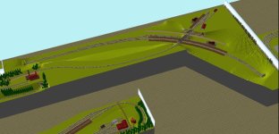

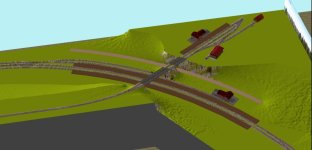

Ich habe mich mal an einem Turmbahnhof versucht. Das wollte ich schon immer mal machen. Der obere Bahnhof ist vom Aufbau faktisch Oberwald nur gespiegelt. Der untere Bahnhof ist im Grunde ein Haltepunkt mit einer Ladestraße und einem Schuppen für Expressgut. Die Bahnsteiglänge würde um die 2,20-2,40m betragen - bietet also genug Platz für amtliche Eilzüge aus EP1/2. Der Radius ist 3,5m.
Na ich weeß nich. Für mich sieht es aus als ob eine später gebaute Schnellstrecke einen Haltepunkt bekommen hat weil der Ort so bedeutend ist das er schon einen Kreisbahn- Bahnhof hat. Unter Turmbahnhof stelle ich mir was größeres vor mit einem gemeinsamen Empfangsgebäude und gemeinsamen, also zentral vom EG aus erreichbaren Bahnsteigen.
Der obere Bahnhof wurde zurück gespiegelt. Die beiden Strecken bekamen ein Verbindungsgleis zu Übergabe von Güterwagen. Im unteren Teil gibt es eine Rampe zum Umladen zwischen Wagen der Staats- und der Privatbahn.

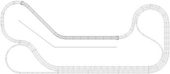

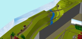

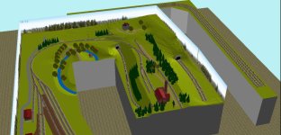

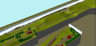

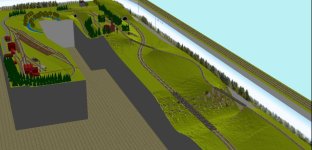

Beim Bauen der Landschaft überkam mich der Gedanke, dass ich vielleicht doch keine Lust haben könnte - wenn auch nur kleine - Teile der Anlage abzureißen. Also habe ich ich versucht, ob die Erweiterung auch ohne Umbauten an der bestehenden Anlage möglich ist. Zudem suchte ich nach einer Alternative für die platz- und materialraubenden Schattenbahnhöfe der Hauptstrecke. Für Letzteres fand sich folgender Ansatz (Prinzipskizze):
Damit könnten diese Schattenbahnhofsbereiche von der Anlage getrennt werden (z.B. an einer Wand entlang oder durch ein Nachbarzimmer geführt werden). Der sichtbare Bereich der Hauptstrecke verlängert sich um einen Meter, ohne mehr Grundfläche zu benötigen. Übertragen auf die vorhandene Anlage sähe das dann so aus:
Bleibt noch die Übergabe der Züge zwischen der Hauptstrecke und der vorhanden Anlage. Dazu reichen letztlich zwei zusätzliche Weichen in der Zwischenebene (rot). Die Übergabe kann über die gelbe Schleife in beide Richtungen erfolgen. Da die Hauptstrecke für den Rechtsverkehr ausgelegt ist, wäre im weiteren Verlauf nur ein einfacher Gleiswechsel in der Hauptstrecke erforderlich.

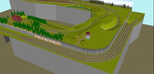

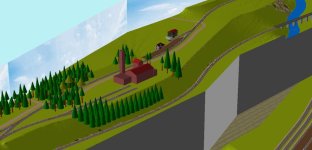

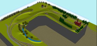

Das Grundkonzept steht jetzt (hoffe ich). Es lässt sich in der Länge beliebig ändern. Auch das Segment Oberwald könnte wiederverwendet werden. Es kommen zwar keine wesentlichen Betriebsstellen hinzu, dafür bleibt aber der Stil der Anlage erhalten. Im Gegenzug ergibt sich die Möglichkeit, mehrere Brücken zu bauen.

Jepp. Und genau aus dem Grund bin ich nochmal in mich gegangen. Alle Erweitungungen endeten bis jetzt in unzähligen Metern versteckter Strecke für sehr wenig sichtbaren Bereich. Also habe ich einen anderen Ansatz versucht und die Schleife zum Schattenbahnhof unter der Schnapsfabrik geöffnet.
Damit würde keine zweigleisige Hauptstrecke, sondern nur eine eingleisige Paradestrecke entstehen. Der vorhandene Schattenbahnhof könnte so aber mitgenutzt werden. Die Züge könnten dann wahlweise durch den Bahnhof Ge(l)dern oder nur auf der Paradestrecke verkehren.
Im Folgenden gilt es die Landschaft so zu gestalten, dass ein vorbildnaher Streckenverlauf entsteht. Dazu wird das Segment Oberwald verschoben und durch einen zusätzliche Haltepunkt ersetzt. Dadurch ändert sich der Betriebsablauf und zumindest der Anschluss der Schnapsfabrik würde über den Bahnhof Ge(l)dern bedient.
Der Bahnhof Oberwald würde nun aber seiner Funktion beraubt. Es muss ein neuer Anschluss gefunden werden. Da passt es gut, dass der Vogelsberg aus Unmengen Basalt besteht, welcher dort auch abgebaut wird. Es liegt also nichts näher, als einen entsprechenden Betrieb dazustellen. Güterverkehr kann man nie genug haben.
Daraus ergeben sich dann zwei neue Projekte: zum einen die Brücken und der Fluss und zum anderen das Diorama des Basaltwerks. Das Thema Gleisbau wäre eher untergeordnet und weit weniger auswendig als die vorherigen Varianten.
