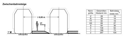

Tip, fahrt am 06.04. auf dem nach Dresden am Bahnhof in Rochlitz vorbei und vermesst dort die Zwischenbahnsteige (sofern diese noch vorhanden bzw. messbar sind) . :fasziniert:
Da wird sich manch einer wundern, was alles noch möglich ist, im Modellbau.
Meinste solche Maße? 1) = ohne Geländer, sonst muss der Gleisabstand so erhöht werden, dass trotz Geländer NEM102 erfüllt wird.
Hier kann man deutlich den äußerst schmal zwischen die Gleise gequetschten Zwischenbahnsteig sehen. Solange kein Zug gemeldet ist, ist der Bahnsteig abgesperrt.
Königsborn bei Magdeburg
Laut google-Maps 3m - ein durchaus gängiges Maß für EP1-Bahnsteige auf dem Dorf. Ungefähr die Kategorie der 65mm Gleisabstände aus BTTB-Gleisplänen. Wo sich dann der Kreis wieder schließt.
Gruss, iwii
Das glaube ich nicht, habe den zwar nie gemessen, aber sehr oft dort aus-/eingestiegen, mit großem Gepäck. Da wären 3 m richtig komfortabel gewesen.

Wenn man die unteren 4 Gleise bei diesem Gleisplan als Bahnhof angesehen möchte, dann beträgt der Gleisabstand dort jeweils 43mm. Womit wir wieder bei den "äußerst schmalen" Bahnsteigen zwischen den Gleisen wären, wenn man sie denn dort hinbauen möchte. Sonst blieben nur 2 Möglichkeiten, wovon bei einer der Bahnsteig gerade mal etwas um die 350mm Länge hätte (mit den beiden Bögen vielleicht an die 500mm).

Ich würde an der Stelle halt die Anpassung der Gleisabstände an praktikable Abstände bevorzugen. Wer "äußerst schmal zwischen die Gleise gequetschte Zwischenbahnsteige" haben möchte, kann das natürlich auch machen. Ist ja ein freies Land.
schmale Zwischenbahnsteige kann es auch geben-kommt immer auf das Vorbild an
in Jedlova zb waren die Zwischenbahnsteige ca 1m breit.

Für nicht passende Abstände kann man Auhagen Bahnsteigkanten 6mm oder 10mm hoch nutzen. Diese kann man auch im Bogen verlegen und das entsprechende Pflaster/Betonplatten/Asphalt oben drauf selbst zurecht schneiden, dafür gibt es auch Material bei Auhagen.
70mm sind sicher auch fein. Der Jörg baut aber nach Feuereißen (zumindest war das noch so als der Thread gestartet wurde) und da haben die Gleise in den vorgesehenen Bahnhöfen gelegentlich keine 50mm. Und das dürfte dann doch ein bisschen knappi werden.

Hast Du schonmal Gebäude reingestellt? Die Auhagen Bahnsteige z.B. benötigen einen Gleisabstand von 86 oder 91mm. Bei den Feuereißen-Plänen passt das überhaupt nicht.
