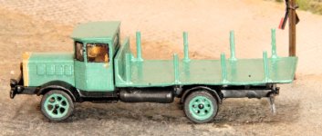

Mal wieder was neues Altes.
Ein 3D Druck. Büssing? Weiß ich nicht mehr.
Nochmal vielen Dank @sascha. Von ihm hab ich den Bausatz vor ein paar Jahren bekommen. Es war ein Fehldruck. Eigentlich wollte ich daraus einen "Garagenfund" machen, ihn irgendwo eingewachsen hinstellen. Dann war er mir dafür aber doch zu Schade. So hab ich mich beigemacht und sehr viel überschüssiges Resin weggefräst. Da der Rahmen und auch die Ladefläche stark verzogen waren, hab ich den Rahmen hinter dem Tank getrennt und dann die beiden Teile etwas verkürzt wieder zusammen geklebt. Der Längenverlust am Rahmen ist nicht so groß. Ein kürzen der Ladefläche war darum nicht erforderlich. Genau darf man aber nicht hinsehen. Es sind doch am Rahmen und der Abstützung der Ladefläche schiefe und ungenaue Stellen entstanden.
Eine Runge ist bei dem etwas unsanften Fräsen abgebrochen. Mit einem kleinen Stück Evergreen als Stabilisierung konnte sie wieder ihren Platz einnnehmen.
Es erfolgte die Farbgebung. Die üblichen Spielchen mit den Scheiben und Ergänzung vom Rückspiegel sowie der Rückleuchten. Kennzeichen von Nothaft.
Das Fahrerhaus ist abnehmbar. Figuren und die Winker müssen noch ergänzt werden. Eine leichte Alterung wird dann den Bau abschließen.

Das NTM in Prag hat einen historischen LKW. Dort sind die "Dichtungen" aus Leder. Die Scheibe wurde mit Lederstreifen gefasst und der Holzrahmen verschraubt. Das Leder war sehr dunkel, fast schwarz.
Passt also!
VG André
Es wirkt auf den Bildern wie eine Gummidichtung. Ich habe den Ränder des Fensters mit Anthrazit bemalt. Auf den Außenseiten des Fahrerhauses ist dabei keine Farbe. Und wenn, dann ist nur ein wenig Farbe über den Rand geraten. Bei den einzeln eingesetzten Scheiben habe ich die Kanten mit einem Schwarzen Edding nachgezogen. Die hellen Kanten vom Nachfeilen haben mir nicht gefallen.
tja, wie mann`s macht isses verkehrt, irgendwie sehen die Fenster doch nach Gummidichtung aus...
die weisen Kanten beim schleifen von den Scheiben versuche ich immer mit einen scharfen Scalpell bazuschneiden, irgendwie lässt sich das Transparente PVC nicht so sauber schleifen und bilder eine Art Grad der dann weislich erscheind.
Ansonsten gut gelungen, auch wenn er den Druck nicht verheimlichen kann.
Gruß Ralf
Die nach der Bearbeitung (fräsen, schleifen) weiß erscheinenden Flächen entstehen durch die Oberflächenrauheit an diesen Stellen. Abhilfe schafft hier ein ausreichend feines Schleifmittel (Körnumg über 2000) oder etwas Klarlack, um die Oberfläche zu versiegeln.
Ich klebe ja die Fenster mit MKK ein. Sollte im Normalfall reichen. An der Stelle sieht man aber auch wieder, wie böse so eine Makroaufnahme sein kann. So schief und krumm wie der war bin ich mit dem Ergebnis trotzdem sehr zufrieden. Sascha hatte mich aber auch darauf hingewiesen, das der Druck misslungen war. An dem gemessen, ist der gut geworden.
