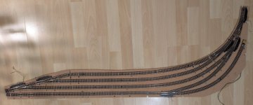

Die Planung der neuen Gleisführung zog sich dann auch über einige Wochen mit mehreren Versuchen und Optimierungen. Als Planungssoftware habe ich XTrackCAD genutzt (kostet nichts und läuft auch unter Linux, erfordert aber einiges an Einarbeitungsaufwand). Für die Planung habe ich die Positionen der Gleise für den Anschluss des Schattenbahnhofs ausgemessen und dann versucht, möglichst viele Gleise mit ähnlichen Längen wie in den anderen Bahnhöfen im Tunnelbereich unterzubringen. Die Gleise im sichtbaren Bereich habe ich dann später auf Basis eines dem Plan hinterlegten Fotos in die Planungssoftware übertragen. Diese stimmen deshalb auch nicht ganz exakt mit der Anlage überein. Die Radien sind alle wenigstens etwas größer als R310 und Gegenbögen konnte ich weitestgehend auch vermeiden.

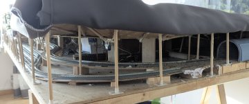

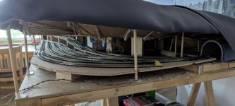

Das nächste Problem war das Verlegen der Gleise im Tunnel. Um diesen nicht nach oben öffnen zu müssen, wurden sämtliche Gleise auf Sperrholzplatten vormontiert, sodass später diese Platten als ganzes in den Tunnel eingeschoben werden konnten. Durch den Übergang zum noch teilweise verwendeten Bettungsgleis im alten Bereich der Anlage passt das ganz gut (3mm Sperrholz mit aufgeklebten 1mm bzw. 2mm Kork).
Auf den Bildern sind die Gleise nur grob mit Gleisklammern fixiert. Verklebt wurden diese erst später, kurz vor dem Einbau in die Anlage. Außerdem fehlen auf dem Bild auch noch alle Rückmelder für die digitale Steuerung. Die beiden folgende Bilder sind von den ersten Tests, ob alles wie geplant in die Anlage passt. Deshalb sind die Übergänge z.T. auch noch nicht verbunden.
