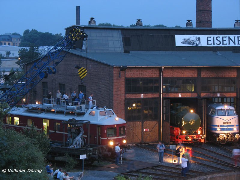

Ich habe da mal eine Frage zum Vorbild dieser E5 Wagen:
Ich kenne diese Fahrzeuge in der grünen und auch der Farbe der S-Bahn Leipzig. Das ist soweit erst einmal klar. Nun fand ich durch Zufall im allwissenden Netz ein Foto eines Steuerwagens in dunklem rot gehalten. Das könnte die Farbe sein, in der damals die neuen S-Bahn Triebzüge für Sachsen und Sachsen-Anhalt in Betrieb gingen. Ganz offensichtlich existiert dieses Fahrzeug noch als Museumsfahrzeug, den unmittelbar da neben steht die V 240 001 in einer Fahrzeugausstellung.
Fuhren denn diese Fahrzeuge im regulären Einsatz auch in dieser Farbe und vor allem, wo und wie lange? Wo ist denn dieses Fahrzeug heute abgestellt? Und vor allem, gibt/gab es noch mehr in dieser Farbe?

Bist Du sicher, dass es sich um einen E5-Steuerwagen handelt und das Foto in der heutigen Zeit aufgenommen ist?
Ohne das Foto zu kennen würde ich eher der roten Farbe wegen an ein ET/ES oder VT/VS denken, u.U. auch aus dem DB-Bereich.
...wenn die (Ur)- V 240 001 mit drauf ist, ist der Zeitraum schon sehr eng eingegrenzt (1964)...
P.S. in dieser Kombination >klick< träfe wohl eher Daniels Verdacht zu...
(diese Kombi gabs auch mal, von der anderen Seite, im Eisenbahn Kurier >klick<)
So nebenbei -das ist aber nur eine nachempfundene Lok - nicht die echte V 240 001, die als 118 201-3 bei der DR Diest tat

Die Bildbeschriftung sagt: V 240 001, die Loknummer ist aber so im Schatten, daß sie nicht lesbar ist.
Spätere Schwarz/weiß-Bilder zeigen sie auf Probefahrten als V 180 201 beschriftet (aber, das hatten wir bei den GFK-Loks auch schon, mit bis zu drei Bezeichnungen)...
P.S. vier Klappfenster, je Seite, hatten beide...

Hier die Bildzeile (stark vergrößert)
Aber die erste C'C hatte waagerechte Griffe (silbergrau, blauer Streifen) und wurde 1964 ausgestellt (Bilder liegen vor)
Dei andere ist die 2400 PS-Maschine, fünf Jahre später (silbergrau, blauer Streifen) hat senkrechte Griffe (Bilder liegen vor)
Ja, es ist verwirrend, aber anscheinend kann man wirklich nur an den Griffen festmachen, von wann die Maschine stammt und somit auch, welche Nr. sie später trug (Erstere: 118 201-3 - die Andere: 118 202-1)...

@ Berthie: Ja, ich war halt zu langsam. Kleine Ergänzung, zwischen beiden Maschinen liegt nur ein, nicht fünf Jahre. Frühjahrsmesse 1964 und Frühjahrsmesse 1965.
Die Bildzeile ist eben auch falsch, es müßte heißen "... die spätere V 180 202". Wobei sie, wie von 152 032-9 beschrieben, nie eine V 180 war, denn sie wurde 1971 als 118 202 bei der DR in den Dienst gestellt.

Erst einmal schönen Dank für die Hilfe bei der Zuordnung dieses Fahrzeuges hinter der V 240 001. Ist also ein ORT, wieder was gelernt. Gewisse Ähnlichkeiten in der Front sind natürlich (wie immer) rein zufällig.
Ich möchte mal etwas sagen zur V 180/118/228. Alle diese Fahrzeuge, außer die V 180 001 und 002, gehören zur V 180 Familie! Was da vorne dann steht, ist dabei völlig uninteressant! Die V 180 001 und 002 waren Versuchsträger, die nie von der DR in Dienst gestellt wurden. Die erste und somit Serien V 180 war die V 180 003. Die älteste noch betriebsfähig (?) erhaltene Lok ist die 118 005 (früher mal im Bw Berlin-Ostbahnhof, Dienstplangemeinschaft 13). Diese Fahrzeuge hatten ab Werk 2x900 PS Motore (daher die Fahrzeugbezeichnung). Da die Motorenleistung nicht mehr ausreichend war, wurde zu einem späteren Zeitpunkt neu entwickelte 1000 bzw. auch 1250 PS starke Motore eingebaut. Um diese Fahrzeuge vom früheren Modell unterscheiden zu können, wurde die Ordnungsnummer um 500 erhöht. Aus der 118 005 entstand somit die 118 505.
Ab 118 101 erhielten die Fahrzeug alle 1000 PS Motore. In der Nummerierung (+ 500) wurde nichts geändert.
Und nun zur 118 201 (C´C´ Drehgestelle). Auch diese Lok hatte lange Zeit nur 900 PS Motore und erhielt später 2 1000 PS Motore und die Ordnungsnummer 601. In der Auslieferung 1964 von Werk war sie silber mit blauem Zierstreifen lackiert.
Die V 240 001 (auch 118 202) wurde 1965 mit zwei 1200 PS starken Motoren (Neuentwicklung aus der DDR) auf der Messe in Leipzig ausgestellt und dann auch in der bewußten Farbe ausgeliefert. Eine Umlackieren erfolgte später.
