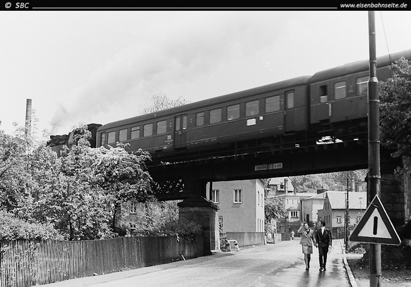

Ich möchte diesen Wagen, wo auch Zwickau als Heimat angeschrieben ist, etwa 1970 auf der CA- Linie einsetzen. Das solche Fahrzeuge dort im Einsatz waren, ist bekannt. Die mir vorliegenden Bilder geben jedoch über die "Streifigkeit" keine Auskunft. :(:motzblau:
Die Frage ist nun, ob der schwarze Streifen an den dort eingesetzten Fahrzeugen richtig oder falsch ist. :fragen::dogeyes::help:

Das waren Personenzüge und sind bildlich bis mindestens 1990 belegt und die E5-Wagen hatten sogar noch die weißen Streifen.

Schau mal hier: https://www.eisenbahnforumvogtland.de/t31985f9-Es-gibt-nicht-nur-Umleiter.html
Dort finden sich Bilder, welche den Einsatz von gestreiften E5 im Erzgebirge um 1970 zeigen.
