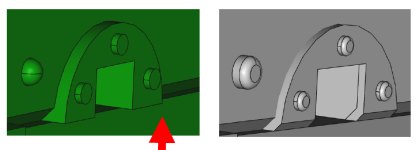

Jetzt haben wir bald eine Woche lang diverse CAD-Daten gereviewt. Unsere Konstruktionen, die hier bereits gesehen habt, müssen ja für den Spritzguss alle umkonstruiert und so angepasst werden, dass sie auch fertigbar sind. Was genau hier im Detail zu sehen ist, ist gar nicht wichtig. Ich will euch nur mal zeigen, auf wie viele Details wir exakt achten und euch ein klitzekleines Gefühl dafür geben, was alles hinter so einem Projekt steht. Genießt es!

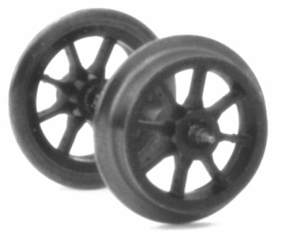

Werden das neue Radsätze, wenn ja wer wird sie fertigen ?
Wenn's mit dem Projekt klappt wie geplant, dann ja. Zumindest möchten wir wirklich schöne filigrane Radsätze haben - das ist allerdings auch echt teuer und birgt immer Schwierigkeiten, den Rundlauf gut hinzubekommen.
Plan A ist, dass der Fertiger der Wagen auch die Radsätze macht. Ich arbeite aber auch an einem Plan B und C, denn Räder sind technisch echt schwer. Plan D ist, zur Not doch vorhandene Radsätze zu nehmen, wenn's sonst zu teuer wird.
Natürlich würden wir die Radsätze auch einzeln anbieten :)

Es gab ja mal feine Radsätze von Rothe, aber scheinbar weiß niemand wo die verblieben sind.
...ja, das waren tolle Radsätze (einige hab' ich noch)
So eine Form besteht ja aus mehreren Teilen. Ein Teil (nicht nur) dieser Form ist, damals, bei der Übergabe an P.Lorenz im "Nirvana" verschollen/nicht bei ihm angekommen.
Leider ist sie damit für immer "verloren"...
Was spricht gegen die Speichenradsätze der Firma Hädl?...
...sie haben sind keine 'Y'-Speichen...
Zugunsten von einer Minderheit von Puristen den Detailierungsgrad und somit den Preis in die Höhe zu treiben oder aber abwägen wo die Liebe zum Detail und damit der Aufwand in der Detaillierung wirklich lohnt
Genau das ist eine der Aufgaben, vor der ich gerade stehe. Unter anderem dafür versuche ich's mit der Messe-Umfrage.
Der relevante Unterschied ist, wie einige schon schrieben, die Speichenform. Da hätte ich gerne wirklich schöne, zeitgemäße Radsätze. Außerdem planen wir erstmal mit einem Spitzenmaß von nur 16,8mm statt der üblichen 17,5 oder 18,5. Das ist das technisch minimal Machbare und ermöglicht erst, das sehr schlanke Fahrwerk der Wagen richtig zur Geltung zu bringen.
