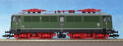

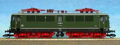

Einerseits scheint der Kupplungsschacht der Kühn'schen 211 allgemein relativ dicht an der Pufferbohle zu sein, andererseits war die waagerechte Ausrichtung der Kupplungsschächte auch schon besser.
Zum Vergleich zwei Fotos aus annähernd gleichem Winkel:

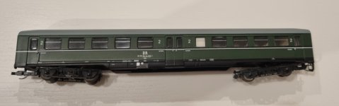

Gleicher Wagen (E5 13888) wie oben, jedoch mit Kuehnkupplung von den Altenburgern !!!
KEIN ÜBERPUFFERN - hätte ich nie gedacht !!!

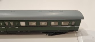

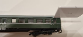

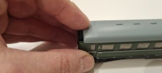

So wie ebend gerade, ca. 5min, dabei mehr Zeit mit knipsen verbraucht.
Zuerst Wagendach auf Toilettenseite -->
am Ende leicht anheben, mit dünnem Plastikkarte oder ähnlichem.
Dann von der anderen Stirnseite in Richtung Toilettenseite das Dach schieben bis es ausrastet.
Das Anheben dient dazu, den geklebten Wagenübergang nicht abzureißen.
Jetzt sind innen 3 Laschen auf jeder Wagenkastenseite zu sehen, die in die Fensterbänder greifen. (Letztes Fenster und Mitteltüren)
Dort von oben mit dünnem Schraubendreher oder auch Zahnstocher oder ähnlichem Werkzeug hinter drücken.
Am besten erst die 3 auf einer Seite und dann erst die zweite Seite.

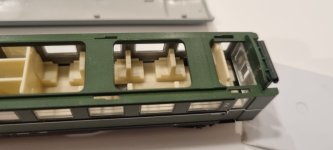

20240102_193936.jpg20240102_193941.jpg20240102_193954.jpg20240102_194023.jpg20240102_194035.jpg
Und schon ist alles ab.
Jetzt im Mitteltüren Bereich und an den Wagenenden die Haltenasen ein und wegdrücken, 20240102_194054.jpg20240102_194348.jpg
Vorsicht! gleich liegen die KKK frei.
Hier der Wagen ist noch wie aus der Schachtel, fettig an den KKK um die Feder zu halten. Ich habe meine Federn mit Sekundenkleber an den Enden in der Kulisse gesichert.
Rechte Seite war sie auch schon am fliehen. 😉
Hakeln tun die Kulissen gerne an dieser Stelle:
So, das ganze jetzt zurück.
Inneneinrichtung aufklipsen, Nasen am Wagenende beachten.
Wagenkasten auflegen auf die Rastnasen am Fensterband und zusammendrücken, klick.
Dach wieder aufsetzen. Ach bevor ich es vergesse. Die Inneneinrichtung wie auch das Dach sind eigentlich verdrehgesichert aufgebaut, hier beim Dach z.B. ist die Endlage im montierten Zustand zu erkennen.
Also auflegen
Leicht am Toilettenende anheben und, klack, aufschieben.
Fertig.
Am lebenden Beispiel abgearbeitet und dokumentiert.
