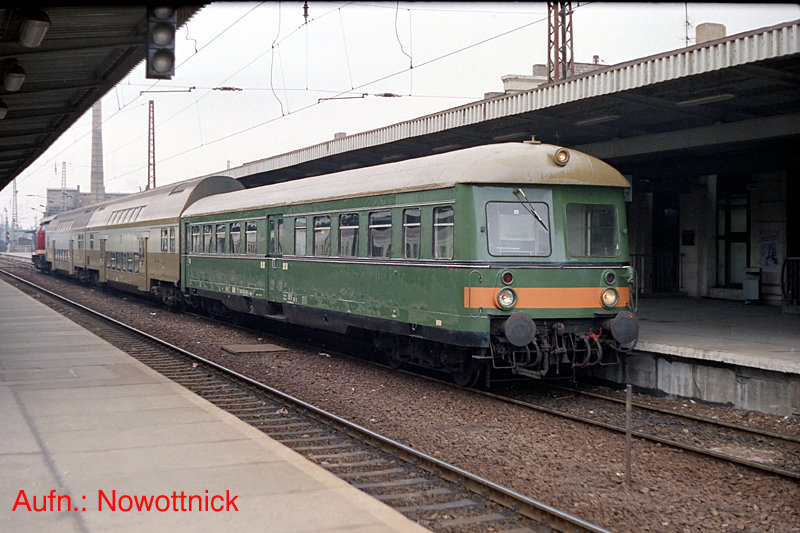

Ist diese Farbgebung hellgrün mit grüner Schürze und rehbraunem Dach freelance ? Ich bin im den 80ern täglich mit E5 wagen gefahren aber außer dunkelgrün und blau/gelb ist mir da nichts in Erinnerung…
Ja, diesen hatten die Wendezüge der Magdeburger S-Bahn bis zum Schluss. Auf allen mir zur Verfügung stehenden Bildern zu sehen.
Ja der gezeigte Steuerwagen ist bekannt, hab ich auch fotografiert. Hat denn einer einen Beleg für einen normalen E 5 Wagen ? Ich vermute der/die Steuerwagen erhielten noch eine Untersuchung, weil anfangs nicht genug Dosto-Steuerwagen verfügbar waren und hier noch Bedarf war.
Mittelwagen in Hellgrün kenne ich nur von Tillig....
die letzten E5 Wagen liefen im Forellenexpress-dazu gab es auch einen Beitrag im Eisenbahnmagazin--muss so in den 90zigern gewesen sein.
der Museumswagen stammt auch daher
Ich denke auch, das sind "Was wäre, wenn.."-Modelle.
Von den Steuerwagen und Magdeburg mal abgesehen sah die letzte Generation wohl so aus:

Ja, aber schwarze Schürze.
Wobei diese Schürze, des im Video zu sehenden Wagens, im Modell nicht dargestellt wird. 😉 Dort fehlt sie über den Drehgestellen. So wie auch bei deinem letzten Link vom Beitrag 796 das 1. Bild.
