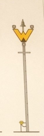

Wartesignal mit Vorrücksignal und. Anstahlleuchte_.jpg Vorlage
IMG20240707194913.jpg Modell
Wartezeichen (oranges 'W' ) wurde 1935 (1.4.35) als Kennzeichen K 11, das Vorrücksignal als Signal Ve 6 neu in das Signalbuch aufgenommen.
Richtig,

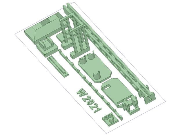

Und sowas hier?
Auf TT runter skalieren und drucken lassen.
Hi @madas
Wenn man sich die Fotos auf deinem Link anschaut dann zeugen die Schirme der Signale doch von eher gröberem Druck,
ob die Schichtstärken beim reinen runterskalieren noch passen und gut aussehen? Wobei man die öffnungen für die LEDs ja nicht mit-skalieren könnte ... dazu das selber-Verlöten von smd-LEDs... ist nicht wirklich das, was meinereiner so sucht :)
