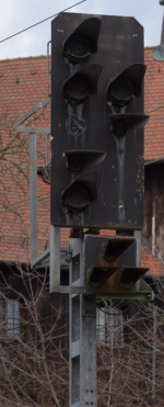

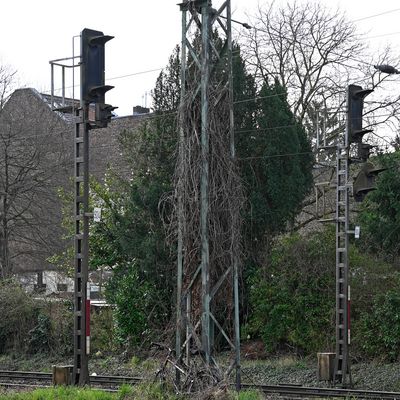

Mir schien ja immer das übliche Grün (Resedagrün)
Üblich bei der DB war und ist nach meinen Informationen Blassgrün (das fehlende "s" wurde ergänzt) RAL 6021. Wohlgemerkt im Neuzustand.
Mal zwei Vergleichsbilder von "neuen" KS-Signalen (die mit Sicherheit in RAL 6021 lackiert wurden) und alten HV-Signalen (der Mastform nach sind es die Maste die bis 1969 aufgestellt wurden):
Beide sind in etwa gleich ausgeblichen/verschmutzt.
Es gab wohl aber auch Maste die nur Verzinkt waren:
Zumindest kann ich da keine Farbe erkennen.
