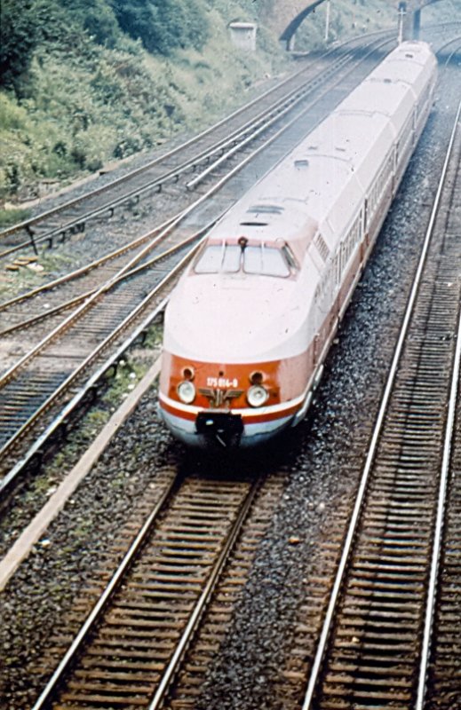

Also mir gefällt das, was ich erkenne nicht. Das sieht eher nach einem Fleckentarnlackversuch aus. Auf den mir vorliegenden Fotos sind die VT recht sauber, Schmutz in Form von Rußablagertung rund um die Abgasanlage und ein leichter schwarzer Schleier auf den Dächern, ergänzt um eine leichte Staub/Rostschicht im Fahrwerksbereich. Das Ganze erinnert mich an die etwas lieblosen Alterungsversuche von Herrn Ristow. Es reicht halt nicht, nur planlos schwarzen Dreck aufs Modell zu pusten. Ich werde mich nach dem Ende der Müncher Ausstellung mal meinem VT widmen und das Ergebnis natürlich an geeignerer Stelle präsentieren und mich dann auch der Kritik stellen.
Hm, bei den Bildern muß man auch immer mal gucken wann sie aufgenommen wurden. Als die Triebzüge neu waren wurden sie sicher besonders gepflegt. Und die Museumsgarnitur ist sicher auch immer ordentlich geputzt... Bei PaLs erstem Bild ist zu viel Licht und im 2. gehen die Lüftergitter leider schon in JPG-Artefakten unter, so dass man das auch nicht recht bewerten kann. Aber im Netz findet man von dem Ding sicher viele Vorbilder.
