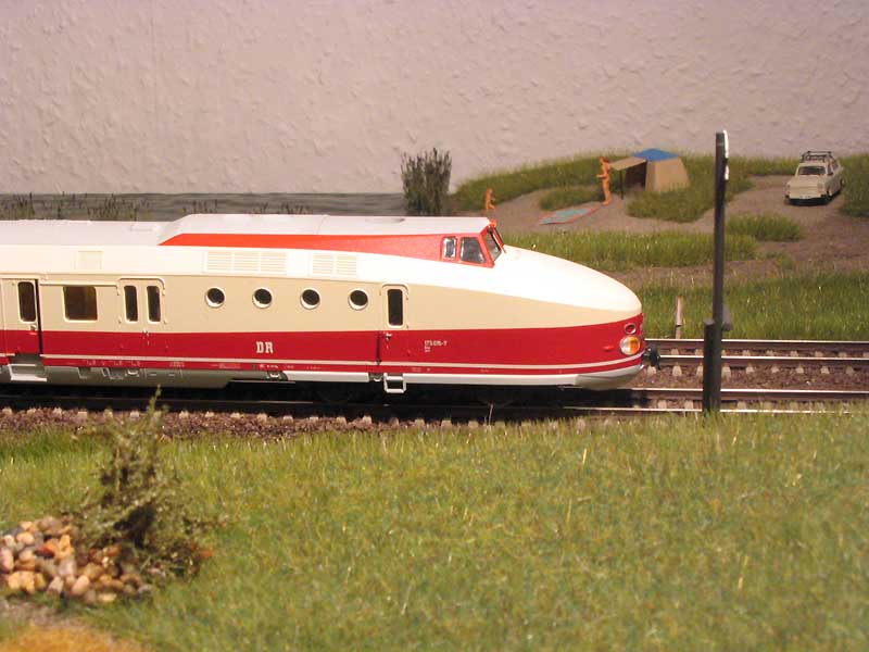

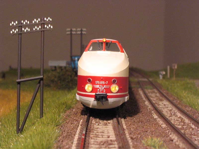

So...2 Bilder, die ich gestern schon mitgemacht hatte.
Man beachte das erhabene und bedruckte Flügelrad:
Und eine Seitenansicht des 015:

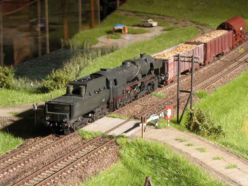

also bei Deinen Bildern vom VT mach ich mich bald nass vor Aufregeung, ich hoffe meiner ist auch bald da.
Übrigends endgeile Anlagenfotos...aber das sagten ja schon viele so oder ähnlich
meint Bernd
@Philipp:

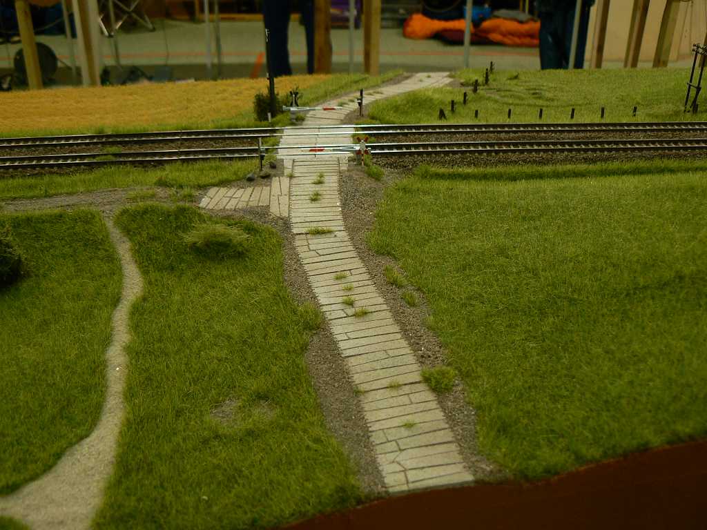

Meine Freundin war von den Anlagenfotos auch ziemlich angetan. Sie kennt sich mit Pferdehaltung und daher auch mit Weideumzäunungen aus. Sie fand die Einfahrt zur Weide besonders realistisch. Sind das Module? Kannst Du nochmal ein Bild mit einer Art Gesamtansicht einstellen?

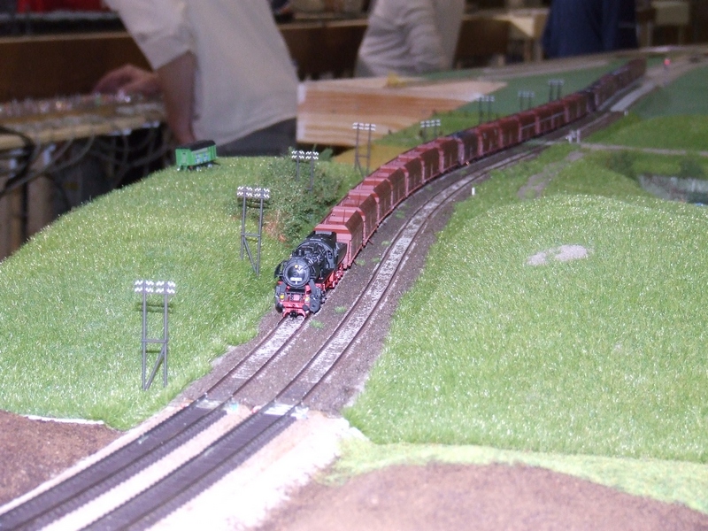

höchstwarscheinlich wird er es nicht schaffen.Gestern zum Stammtisch in Dresden , gab es sogar im 310 Radius mit Gegenbogen Probleme, so das der Zug entgleiste.Der Grund dafür, das die Kinematik nicht weitgenug ausschwenken kann, geht aber auch nicht, weil der Wagenkasten natürlich auch nur eine bestimmte Breite hat.Im normalen 310 Radius ohne Probleme und Seidenweicher Lauf.Also, wer 310 Radien mit Gegenbögen hat wird definitiv Probleme haben.Ich habe zum Glück keine solchen Straßenbahnkurven.Man sollte dann vieleicht doch die Anlage umbauen, oder zumindest Zwischengeraden einbauen.
Ja also gestern auf dem Stammtisch der Schlängel war schon extrem, wo alles was mehr als einen Wagen hatte nicht mit klar kam. Weder die Modistwagen noch meine stinknormalen Rekos, die zu Testzwecken mitkamen.
Im Anhang mal ein glücklicherweise ausgebauter Abschnitt.
mir kann es Schnuppe sein, welcher Mindestradius, da auf meiner Anlage der kleinste Radius 400 ist und das nur an einer kleinen Stelle.Ich habe bei der Planung der Anlage ganz bewusst auf große Radien geachtet.Bei mir laufen auch alle Dampfloks mit Kolbenschutzrohren.Es sieht schon komisch aus, wenn ein Reisender im 2. Wagen dem Lokführer beim Arbeiten zusehen kann, oder?
Nur als Hinweis für die nächste Serie....beim Betrachten der Bilder im TT-Kurier und der Bilder im board habsch doch einen kleinen Lapsus gesehen. Die rote Farbgebung der Kanzeln müßte auch unter den Frontfenstern geschlossen werden-da fehlt diese aber völlig. Auf den Vorbildfotos werden die Frontfenster kpl. von der roten Farbe umrandet.
