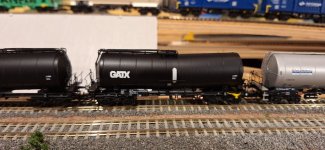

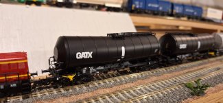

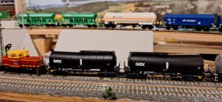

Bei mir sind die bei Roco Ausverkauften GATX Kesselwagen angekommen. Leider Rollen auch dies Neuauflage nicht gut. Irgendwie schade, das das Problem nicht behoben wurde. Mann kann sie aber fahren lassen. Ansonsten keine Mängel. Muss mal noch die Vorgänger raussuchen.
Leider rollen die Wagen fast gar nicht. Durch entfernen der Bremsbacken würde es besser werden, diese schleifen an den Radsätzen.
Mein Set geht zurück, die Vorgänger (3er Set GATX) rollen im Vergleich dazu um Längen besser.
Habe heute auch meine beiden Standmodelle der GATX Kesselwagen beim Händler vor Ort abgeholt. Es sind tatsächlich die anliegenden Bremsbacken, die das Schleifen verursachen. Das Problem ließ sich jetzt aber durch vorsichtiges Zurechtbiegen mit einer spitzen Pinzette beheben. Das Spritzteil der Bremsen ist aus recht biegsamen Kunststoff und nicht zu spröde - verzeiht also das Biegen ganz gut. Der erste Wagen rollt jetzt zufriedenstellend. War jetzt recht einfach zu beheben, kann aber jeden verstehen, der für den aufgerufenen Preis auch ein rollfähiges Modell erwartet... irgendwas ist halt immer😉
