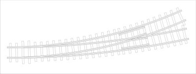

Es ist nicht klar, was das Problem mit der Wahlbeteiligung ist. Wenn Sie mir Größen (Länge, Winkel) angeben, kann ich das planen.
Es geht wohl um Weichen. (Übersetzung???)
Ja, ich meine Weichen, der Google-Übersetzer ist nicht perfekt (aber ganz gut). Ich schreibe auf Englisch und übersetze ins Deutsche, weil ich überhaupt kein Deutsch spreche und das Ungarisch-Deutsche Übersetzen schrecklich ist. Das Englisch-Deutsch reicht gut.

Leider kann man die Tillig-Schienen nicht für diese Schwellen verwenden, da die Unterseite der Tillig-Schienen breiter ist als die der Peco-Schienen.
Der Unterschied zwischen den Höhen beträgt nur 0,05mm. Ich habe einige Weichen gebaut, bei denen ich alle zwei Schienen verwendet habe, weil die Innenräume zu schmal waren.
Es ist möglich, Schwellen für Tillig-Schienen zu bauen, das Problem ist die Weiche, denn die Planung ist sehr zeitaufwendig.
Ich werde Ihnen eine DKW zeigen, bei der ich alle zwei Schienen für den Bau verwendet habe.
