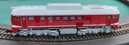

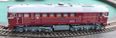

Hier kommen noch 2 schnelle Bilder von den beiden Loks 120 101-1 und 120 059-1.
Die beiden Loks kommen übrigens aus Vietnam.

Meine beiden Loks fahren leise in beide Richtungen. Ich habe noch nicht nachgemessen, aber beide Loks fahren nach dem Einfahren bei 12 V gefühlt langsam. Ich schätze mal 80 km/h.
So, nun habe ich mal gemessen.
Meine beiden Loks kommen auf ca. 90 km/h. Ich hätte mir schon gewünscht, dass die modellmäßige Höchstgeschwindigkeit bei 12 V auch erreicht wird.

Übrigens hat die 120 059-1 als Besonderheit zwei braune Führerstände.

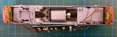

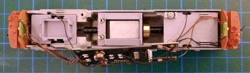

Neues Modell (120 059-1 in Sondersparlackierung der DR, Epoche IV Exklusiv von Elriwa) aber bekannte Technik (siehe Foto 1 und 2). Daraus folgt der gewohnte/bekannte Umbau, d.h. Motorwechsel, Soundeinbau (MS490N mit Dumbo-LS13X18X8) mit Staco3B und roter Schlussbeleuchtung (Foto 4). Meine persönliche Meinung ist, dass der von Roco im TT-Modell der BR 120, die ja im Original eine sehr leistungsstarke Güterzuglok war/ist, eingebaute Motor suboptimal ist (um es höflich zu formulieren). Das dritte Foto zeigt (oben) den originalen Motor mit dem Schwungscheibchen und (unten) den Glockenankermotor (GAM) 1620D mit einer vernünftigen Schwungmasse (habe ich mir nach eigenem Gusto anfertigen lassen). Bei 9 V hat der ausgebaute originale Motor mit dem Schwungscheibchen eine Nachlaufzeit von ca. 0,5 sec und der (noch nicht eingebaute) GAM 1620D mit der Schwungmasse eine Nachlaufzeit von ca. 5 sec. Der Unterschied in den Nachlaufzeiten ergibt sich durch die verschiedene Motorenart in Kombination mit den unterschiedlich großen Schwungmassen.
PS: Die Diskussion über den Einsatz/Effekt von Schwungmassen im Digitalbetrieb wurde hier im TT-Board schon mehrfach geführt und sollte hier möglichst nicht wiederholt werden.
