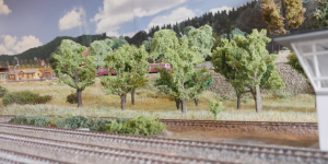

Und hier nun die Streuobstwiese, wo die jeweils kleineren der von Microrama und AliExpress gelieferten Rohlinge ihren Platz gefunden haben.
Im Frühsommer ist von den Früchten hier noch wenig zu sehen, aber Zeitzeugen berichten es seien die leckersten Apfel, Birnen und Kirschen gewesen, die es rund um Conrath gegeben hat. Damals in den frühen siebzigern, also solche Obstwiesen noch regelmäßig gepflegt und abgeerntet wurden.
Der besondere Geschmack könnte auch von Ruß der hier durchaus noch regelmäßig fahrenden Dampfloks oder den neumodischeren Diesel-Zugmaschinen stammen, die auf der hinten liegenden Nebenstrecke regelmäßiger vorbeikommen. An der vorderen Hauptstrecke ist schon ein Fundament für die Fahrdrähte zu erahnen.
Hier nochmal aus etwas höherer Perspektive eines Modellbahnbetrachters
Und bei genauer Betrachtung ahnt man schon, das die aus China importierten Rohlinge vorne gelandet sind, die französischen sind von der Form her nicht wirklich schlechter (und vom Finish her ja von mir identisch verarbeitet). Allerdings gefälllt mir das aus Frankreich mitgelieferte Laub an den deswegen in hinterster Reihe stehenden niedrigeren Obstäumen doch farblich nicht wirklich, warum die damit belaubten vier Rohlinge (wie in der 'Luftaufnahme' zu erkennen dann doch weiter hinten gelandet sind.

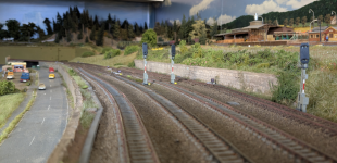

neben der Vegetation gab es ja noch konkrete akute Baustellen rund um das Gleisbett.
Da gibt es nun Kabelkanäle (zurechtgeschnitzte Evergreen-Profile)
Fundamente für künftige Fahrleitungsmasten (zugesägte Holzklötze)
Weichenantriebe (Modellbau-Union)
WeichenNummerSchilder (Tintenstrahldruck auf Fotopapier mit Stahldraht)
Indusi-Magnete (Union )
zusätzliche Gestänge zu Weichenantrieben (Messingröhrchen und Holzstückchen gestückelt)
elektrische Anschlussdosen (Modellbau-Union)
und ringsherum etwas wucherndes Gras.
Da sind noch einige kleine Kinken an den und rund um die Gleisanlagen
aber insgesamt nun auch weitgehend vorzeigbar :)
