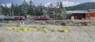

Von den Noch-Büscheln habe ich hier noch fast 200 liegen, ein Viertel davon in Gelb. Ich hatte diese beflockten Grasbüschel ohne Artikelbezeichnung schon erwähnt. Als Blumen auf einer Wildwiese ungeeignet - bei genauer Betrachtung dann aber als Ginster eher zu mickrig. Davon kann man evtl. zum Auffüllen noch ein paar zwischen die Pinsel-Ginster stellen.
Diese Noch-Büschel (rechts in Nahaufnahme an der Pinzettenspitze) haben mich aber sicher irgendwie auch zu meinem Pinsel-Ginster inspiriert.
Der Unterschied ist MIR den kleinen Aufwand wert.
Ich würde ja auch keine Kö auf ein Gleis stellen und behaupten es wäre eine Kaluga ;-)
Und : Ich brauche zur Herstellung der Pinsel-Ginster insgesamt sicher weniger Zeit, als für deren 'Pflanzung'.
Denn: was das Herauspfriemeln aus den Blechhülsen betrifft: Als ich vor fünf Minuten diesen Posts erstmals speicherte, kam mir eine Idee: Ich habe mir eine kräftige Haushaltsschere genommen und stelle fest: Ich kann einfach die oberen 5mm der Blechhülle mit abschneiden und sie in einem Loch von rund 5mm versenken - heureka, jetzt ist die Ginster-Bastelei nicht nur billig, braucht keinen Sekundenkleber mehr, sie ist auch noch pro Busch im Minutentakt erledigt :)
Schaut gut aus. Wenn Du einige der Borsten noch einkürzt, so dass verschieden lange Ginsterzweige entstehen, wirkt es noch etwas echter.

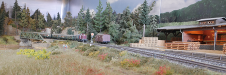

ich habe nun also insgesamt 55 Ginsterbüsche auf die zuletzt beschriebene einfachst mögliche Weise hergestellt. Pinsel auf harter Oberfläche malträtieren, bis die Haare in alle Richtungen stehen, auf einen Styroporklotz stecken, in der Lackierkiste mit lindgrünem Acryllack besprühen, trocknen lassen, mit den nun sehr borstigen Enden in flüssigen Graskleber tunken, in gelben Blütenturf wälzen, trocknen lassen. Mit Haushaltsscheere knapp 3 mm unterhalb der Pinselpitze die Blechtülle abschneiden, in vorgebohrte Löcher leimen....
Aktuell stehen hier nun 42 Ginsterbüsche am Übergang zwischen neue gebauter Wiese und über 20 Jahre alter Nebenbahn.
Und ja: Florian Holzer, der Besitzer des Sägewerkes, sollte mal dringend die Dachrinne an seinem angebauten Lager reparieren. Einige auch schon sehr alte Fichten scheinen von einem Sturm fast entwurzelt, ... Und die Familie läuft dort auch schon seit mehr als 20 Jahren - hat den Biergarten und Minigolfplatz in Holzen trotzdem noch nicht erreicht. Von hinten nähert sich ihnen gerade eine dieselnde V100 mit stündlichem Nahverkehrszug in Richtung Köln am Rhein. Zuletzt noch ein Blick der selben Szene aus anderer Richtung, links des Weges neu, rechts alt :)

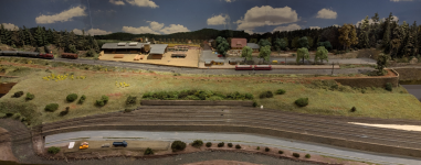

Heute mal angefangen ein paar Büsche zu drapieren, noch lose liegend - und ein bischen was höheres mit sichtbaren Ästen wäre auch noch schön. Da habe ich doch tatsächlich mal bei Alixpress etwas bestellt. Aber so sieht die Baustelle aktuell mal in der Übersicht aus
unten links, direkt am Iggerbogen entsteht ein kleiner Parkplatz, der zu einer kleinen Imbissbude gehören wird. (die Grundfläche hier leuchtend weiß durch Papier simuliert)... zusammen mit dem Flussufer wohl die nächste konkrete kleine Bastelei, zusammen mit dem Flussufer.
An Agger und Sülz, die meiner Igger Pate stehen, sind am leicht angebrochenen Ufer oft viele kleine Wurzeln zu sehen, deren heute auch mal getestete Nachbildung aus Fasern von Bartflechten sind viel zu hell und zu dick, kommen wieder weg, da habe ich auch schon eine andere Idee
Der kleine Rastplatz an dem demnächst ja noch eine Imbissbude im Stil der frühen 70er errichtet wird ist inzwischen etwas eingewachsen, mit Leitplanke zur Straße gesichert - und zum Ufer durch einen Zaun. Der widerum entstand aus einem Fichtenholzstab mit quadratischem Querschnitt von einem Millimeter.... und etwas dünnem Edelstahldraht.... alles irgendwie aus der Restekiste improvisiert.
Das Flüsschen Igger ist hier noch völlig trocken. Das Wasser wird wohl auch eine der letzten Details sein, die hier noch hinkommen.
Aber auch rund um die Gleise bleibt ja noch jede Menge zu tun. Oberleitung zum Beispiel, deren Masten brauchen auch noch Fundamente, dann noch Kabelkanal..... Weichenantriebe, mal sehen was ich als nächsten angehe. Zeit ist aktuell und in den kommenden zwei Wochen auch eher knapp bemessen.
Und ich denke, ich muss demnächst mal ein wenig in Westdeutsche Automodelle der späten 60er oder ganz frühen 70er investieren... und hoffen, dass da noch das eine oder andere erscheint.

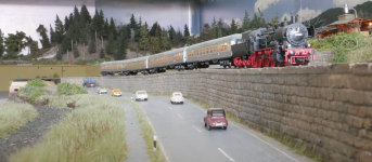

Es ist so weit: Ich habe das eine, besondere, Foto gemacht.
Seine Geschichte: Vor etwa drei bis vier Jahren suchte ich nach Vorbildfotos der BR38 bei der DB der 60er Jahre und fand ein wohl aus 1969 stammendes Bild aus dem Moseltal, mit genau dem Zug aus Silberlingen und BR 38 3885, den ich auch besitze. Da entstand die Idee, so ein ähnliches Motiv an der demnächst zu bauenden zweigleisigen Hauptstrecke unterzubringen. An der kleineren Igger entlang, an deren Patenflüssen Agger, Sülz und Sieg Ende des vorletzten Jahrhunderts tatsächlich mal eine Fortführung der Rheinschiene geplant worden war.... die in meiner Modellbahnzimmer nun doch entstanden ist.
Hinter dem Zug lugt noch eine nicht gestaltete Fläche durch - und natürlich sieht alles (ja durchaus gewollt) etwas anders aus - Flüsschen, Mauer, Hügel, alles nicht nur im Maßstab etwas kleiner.... aber so ungefähr hatte ich mir das tatsächlich auch vorgestellt: Zwischenziel erreicht !
Wenn, anders als damals an der Mosel, die Strecke im Lauf dieses Jahres noch elektrifiziert wird und die Restgestaltung rund ums Gleis fertig ist, werde ich noch mal überlegen, ob ich oben auf die Mauer (wie an der Mosel) noch ein zierliches Geländer montiere. Ganz hinten, wo noch das grün lackierte Sperrholz von einem dahinter liegenden Segment durchschaut, fehlt noch der Einbau der bereits vorhandenen Brücke auf noch nicht vorhandenen Unterbau.... dazu eine Straßenbrücke .. Als nächstes werde ich mal ein paar Bäume und eine Imbissbude basteln, bevor ich mich dem Abriss-Stellwerk und seinem Umfeld widme. Viele kleine Basteileien so nach und nach.
Ich würde mal schätzen: Vom Holzkauf im Baumarkt bis wirklicher Fertigstellung wird mehr als ein Jahr vergehen. Aktuell ist knapp Halbzeit :)
