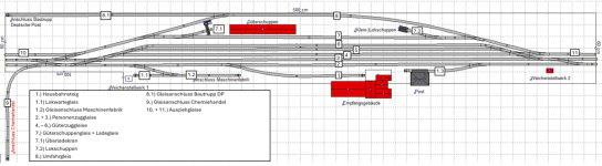

7.2 Vorhandener Gleisplan (eigener, Link zu anderen)
der Gleisplan wird an dem vom Bhf. Kieritzschau des Fremo angelehnt und vereinfacht

Nun, da die Module im Wohnzimmer schon stehen, möchte ich euch heute über den Zusammenbau berichten.
Bau der Modulkästen:
Für meinen Bahnhof "Niederlommatzsch" habe ich mich für die Module von pikartmodels.com entschieden.
Hierzu habe ich mir FKTT-Bahnhofsmodule in Sondergröße anfertigen lassen, wie im Plan ersichtlich 4 Stück á 60x100cm und ein Modul 50x100cm.
Der Zusammenbau ging flott von der Hand, mehr als ein Akkuschrauber braucht man nicht, man muss nichts vorbohren/nachbohren oder versenken, Schrauben sind alle dabei, man benötigt nur genug Akkupower, diese ging uns beim 4 Modul aus....aber der Trend geht ja zum Zweitakkuschrauber, somit sind wir dann doch noch fertig geworden...
