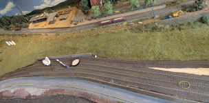

in den letzten 14 Tagen habe ich allenfalls insgesamt 3-4 Stunden Zeit für die Moba gefunden - und in dieser Zeit mal die erste kleine Fläche ganz links hinten im Segment bergrünt. Erstmals mit einem 35kV Greenkeeper, einer Leihgabe die schließlich zur Dauerleihgabe wurde.....
und einem bei rts-Greenkeeper erworbenen Gemisch diverser Fasern zwischen 2 und 9mm länge.
Bislang auf der Fläche eines DinA4 Blattes
flächig 2mm Sommergrün
teilflächig 4mm Sommergrün trocken
Teilflächig 4mm Heu plus 6mm Sommergrün gemischt,
letzteres im jetzt folgenden Bild noch nicht ganz angetrocknet und
daher noch nicht abgesaugt. Insofern nur ein Zwischenstand,
Aber dafür, dass ich so etwas vorher noch nie gemacht habe,
bin ich ganz zufrieden.
Und ja, verglichen mit dem Chinakracher, den ich vor rund fünf Jahren mal zum Ausbessern uralter Wiesen genutzt habe, macht so ein 35kV Greenkeper doch einen Unterschied :)

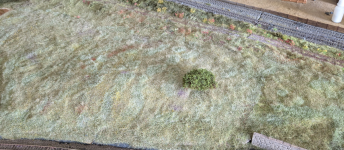

Wie aber nun bunte, weit verstreute, kleine Blüten gleichmäßíg ungleichmäßg in eine wilde Wiese bekommen? Ohne stundenlang zu tupfen und zu fummeln? So einfach und simpel wie ich es mag. Mir fielen die kleinen Tropffläschen auf, die ich eigentlich für einen anderen Zweck besorgt hatte. Zum einfachen gezielten Aufbringen kleinster Mengen verdünntem Holzleim beim 'schottern' kleiner enger Flächen wie etwa der schmalen Spalte zwischen Straße und Mauer. Damit kann man schnell und einfach sehr gezielt kleine Leimwassermengen dosieren. Könnte man damit vielleicht auch fein dosiert Nanoturf auf Wiesen pusten?
Also weißen und gelben Nanoturf in je ein elastisches Fläschchen gefüllt. Eine Fläche, kleiner als Din A4, mit Kleber besprüht. Den Turf im Fläschchen an die Spitze geschüttelt, durch Drücken mal mehr mal weniger dichte Wölckchen weißer Blüten aus den Fläschchen verpustet... die landen je nach Entfernung von der Fläche dann im Umkreis von Fünfmarkstück bis Bierdeckel auf den klebrigen Grasfasern. Noch ein Wölkchen Kleber, nun gelbe Flöckchen, Zeitaufwand keine 10 Minuten. ....
Hier das Ergebnis des ersten schnellen Experimentes zwei Stunden später.
Das Teststück hat gerade ein durchaus ruppiges Absaugen mit dem Bürstenvorsatz unseres Haushaltssaugers hinter sich....
die wirklich sehr feinen aber bei Gelb auch mal in größeren Bröckchen verpusteten Blüten sind gut verteilt - und haben den Staubsaugerbürsten widerstanden. Ich hoffe, dass das nach jahrelangem regelmäßigem Staubsaugen noch ähnlich aussieht :)
Ich werde aber wohl mit ein paar weiteren Blüten in anderen Farben sowie einigem kleinerem Buschwerk noch mehr Abwechslung schaffen.
Etwa dort, wo im Bild die Pustefläschchen stehen - und noch weiter nach rechts ragend, sollen zudem rund hundert realistisch wirkende blühende Ginsterbüsche 'wachsen'. Für weniger als 10 Euro Gesamtkosten mit insgesamt hoffentlich maximal 5 Stunden Bastelei. Aber das wohl erst nächste Woche.
So, die Fläche ist jetzt erst einmal Grundbegrast. Es gibt eine Wildwiese abgesehen vom gestern gezeigtn Test-Stück noch ohne Blüten, .... und da wird im Lauf der nächsten Wochen noch manches hier und da ergänzt, getupt, 'gepflanzt'.... Aber als Erstlingswerk mit elektrostatischem Begraser bin ich erstmal relativ zufrieden.

Der gestern für die Blüten genutzte Sprühkleber war endgültig Trocken .... und irgendwie sah ich mit bloßem Auge wirklich wenig von den roten und gelben Nano-Turf-Blüten aber die ganze Fläche hatte einen gleichmäßig weißen..... ach, seht selbst. OK Das licht ist hart um diese Zeit kein Kunst- sondern vollstes Tageslicht und nicht farbkorrigiert. Aber rechts eine Ecke, wo kein Nano--Weiß hinkam
Offensichtlich hatte sich der Weiße Nano-Turf (und nur der !), der beim Versprühen nur an einigen Stellen zu sehen war, dann als echter Nano-Turf noch 'feiner', zunächst unsichtbar, über die Fläche gelegt, blieb unter dem Sprühkleber verborgen ... und ist nach nach dessen endgültigem Durchtrocknen.... pling .... im Lauf der Nacht dann wirklich flächig 'erblüht'.
Warum das passiert ist, keine Ahnung: Der in exakt derselben Weise von mir verpustete gelbe, rote, violette Nano-Partikel-Turf des selben Herstellers (RTS) haben das nicht getan, sondern genau das, was sie sollten.
Ich werde nun die Fläche jetzt erst noch mal mal sehr ruppig mit dem Bürstenvorsatz unseres Haus-Saugers absaugen, dann durchaus großflächig mit nicht nano-weiss-verseuchten Grasfasern nach-begrasen. und hoffe, das hilft!
