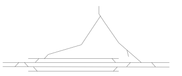

Irgendwie lässt das keine brauchbare Auflösung zu. Ich habe mal direkt auf openrailwaymap weitergesucht. Ausgangsituation bei dieser Anlage: ein Gleisdreieck mit Überholgleis auf der Hauptstrecke - oder alternativ aufgedröselt 3 einzelne Abzweige. Wenn ich mal den Abzw. Potsdam Wildpark West als Referenz nehme, müsste man, um ein vergleichbares Kontrukt zu erhalten, Golm und Werder (habe jetzt nicht gesucht, welches da zuständig war) mit hinzunehmen - d.h. für jedes Ende des Gleisdreiecks gab es ein eigenes Stellwerk. Heute wird natürlich alles ferngesteuert.
Gruss, iwii
Ja da bin ich schon die ganze Zeit am überlegen das das ganze nicht ein Abzeig ist sondern 3 , zumindest Namentlich zwecks der Orientierung.
- "Abzweig Itter" , wäre nur der linke Teil an der Brücke
- auf der rechten Seite wäre es der "Abzweig Reiterhof" zB.
- und der dritte nach oben "Abzweig Houbentunnel" zB. , irgentwas mit Tunnel
Aber mal weiter gedacht , durch das Überholgleis wird das ganze nach meiner Meinung eher zu einem "Bahnhof Itter" und ist kein Abzweig im eigentlichen Sinne mehr.
Die Namen der "Abzweige" bleiben dabei erhalten , zb wie bei mir im Bahnhof Gremberg. Das nördlich Gleisvorfeld ist der "Abzweig Gremberg Nord" , gehört aber alles zum "Bahnhof Gremberg".

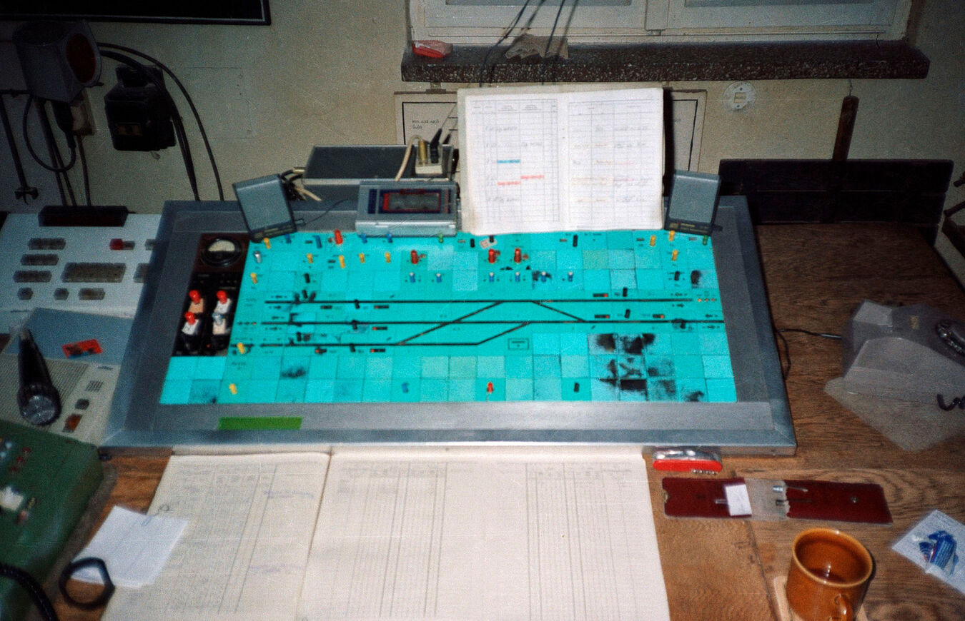

Hier sieht man -> Potsdam Wildpark West Awp auch schön am Stellpult,
dass tatsächlich nur eine Seite bedient wurde. Allerdings hat das Gleisbild mir keine Ruhe gelassen, da es aktuell anders aussieht. Hier die Auflösung -> Abzweigstelle Wildpark/Potsdam

Noch eine kleine Übung in Anwendung eisenbahnerischer Regeln:
Übliche maximale Zuglänge 670 Meter
Durchrutschweg auf Hauptstrecke (Einrichtungsverkehr > 60 km/h) 200 Meter
Durchrutschweg auf Ausweichgleis (Zweirichtungsverkehr < 60 km/h je 100 Meter
Länge einer Weiche ca 35 Meter
Gesamtlänge ohne Gleisweichsel vorher/nachher also rund 1000 Meter. Gleiswechsel auf beiden Seiten mit je 100 Meter Abstand. Mein frei erdachter Gleisplan, der mit wenigen kleinen Kompromissen weitgehend den beim Vorbild üblichen Regeln und technischen Ausführungen entspricht, käme selbst mit den vorgelagerten Gleiswechseln mit insgesamt rund 1200 Metern Gesamtlänge aus. Auf dieser Länge ließen sich nach den Regeln des Eisenbahnbundesamtes auch die für das Gleisdreieck nötigen Kurvenradien noch mit angemessenem Tempo befahren.
Selbst wenn man auf obige knappe Rechnung noch jeweils einige Meter aufschlägt (etwa wg. Abstand von Grenzzeichen bei Weichen etcpp) wäre man auf jeden Fall deutlich unter den technisch möglichen 1600 Metern geblieben und mit einem mittig angeordneten Stellwerk bestens ausgekommen. Das gilt auch für die mit nochmal je gut 700 Meter Abstand weiter entfernt stehenden Vorsignale. Warum hätte man an diesem Gleisplan also zwei Stellwerke bauen und dauerhaft bemannen sollen?
Noch ein Nachtrag: Wenn man aber technisch mit einem Stellwerk auskam, musste das aus technischen Gründen ziemlich genau da stehen, wo es nun steht. Wobei der Standort gute Sichtkontrolle jedes Zuges auf jedem Gleis erlaubt, auch Gleisanlagen und Hauptsignale wären gut einsehbar, nur die Sichtkontrolle der Weichenstellung wäre in je rund 350 Meter Entfernung unmöglich und musste mit damals längst erfundenen Zungenprüfern/Prüfstiften technisch erfolgen.
Und: Falls die Gesamtanlage nun aber doch länger gewesen wäre und zwei mechanische Stellwerke erfordert hätte. ... Wenn dann im Wirtschaftswunder die Strecke elektrifiziert und auf elektrische Stellwerkstechnik (mit viel weiterem Aktionsradius) umgebaut worden wäre, dann hätte die schon damals eher sparsame DB mit an Sicherheit grenzender Wahrscheinlichkeit trotzdem nur einen Neubau errichtet, nur der bei mir noch geplante Altbau stünde dann falsch :), ich bräuchte zwei davon.
Was die Namensgebung angeht: Da ich nur ein Stellwerk benötige, benötige ich auch nur einen Namen. Und da die gesamte Gleisanlage Samt Abzweig mit beiden Enden bis zur Brücke ja parallel zur Igger liegt .... Wobei: Mein Stellwerk heißt ja gar nicht wirklich 'Abzweig Igger', sondern tatsächlich 'Aif', was von der Nomenklatura her dem Stellwerk eines Bahnhofes mit dem Namen 'Abzweig Igger' entspricht.

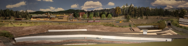

Nachfolgend noch einmal ein seitliches Panomara des gesamten Bauabschnittes, bei dem sich ein Gesamtbild von knapp 3 Meter Breite und einem Meter Tiefe allmählich abzeichnet. Und immer noch ist viel zu tun - Aber so sollte das bei einem Hobby ja auch sein :freude:
Nächster Schritt: Mit minimalen Mengen Gips die kleinen Spalte zwischen den Platten füllen, dort etwas 'nachschnitzen'. Dann die Mauern färben, mehrfach lasierend - da werde ich in der kommenden Home-Office-Woche jeden Tag zwei bis vier mal je 20 Minuten lang dran gehen... und hoffe bis zum nächsten Wochenende ist auch das dann geschafft. Danach sind wieder einige Dienstreisen, sehr lange Arbeitstage mit weniger Hobbyzeit angesagt.

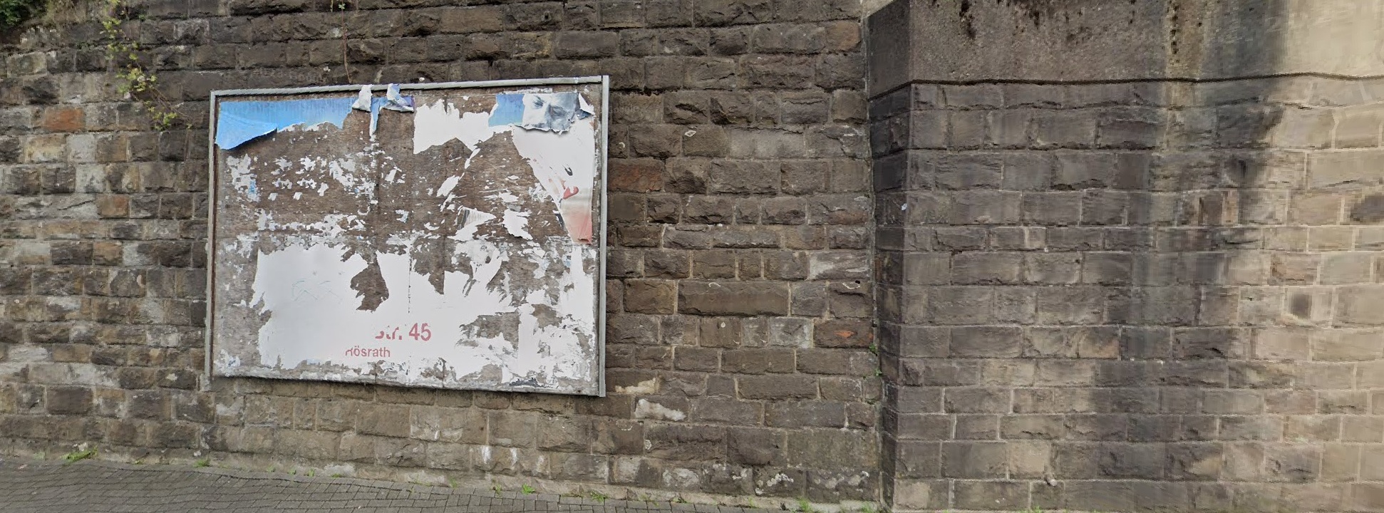

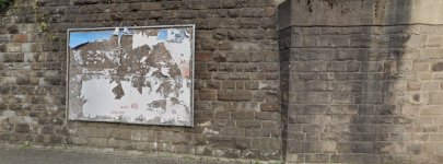

Aber: Auf den Fotos meines realen Ideengebers damals wie heute, aber auch ähnlichen realen Mauern meiner Umgebung, sind die Fugen doch oft heller als die Steine. Das hatte ich bei früheren Mauern so nicht hinbekommen. aber diesmal eine Idee: Ich fand noch Reste von Revell-Enamel-Farben, habe die zu einem hellen Ocker gemischt und in viel Terpentin (es ginge auch Terpentin-Ersatz oder der Revell Verdünner) kräftig verdünnt. Wenn ich das jetzt mit einem Pinsel auf die Mauer tupfe, fließt das auf dem lasiertem Gips perfekt in die Fugen, lässt die Oberflächen fast frei. Mit den wasserbasierten Farben hatte das nicht so gut funktioniert. Direkt nach den Auftragen sehr deutlich zu sehen. Nach dem Trocknen sind die Fugen doch wieder dezenter, aber ich bin ziemlich zufrieden
Ich hatte zunächst Sorge, die Farbe wäre zu unregelmäßig. Dann betrachtete ich noch einmal eine sehr ähnliche Steinmauer wenige hundert Meter von meinem Wohnhaus entfernt. Da sieht man, wie extrem unterschiedlich und ungleichmäßig solche Steinwände oft gefärbt sind. Und an einigen Stellen werde ich ohnehin von oben noch etwas Efeu nach unten ranken und ein wenig Moos und kleinste Pflänzlein an der Mauer selbst wachsen lassen.
Änliche Wand in meiner Nachbarschaft
