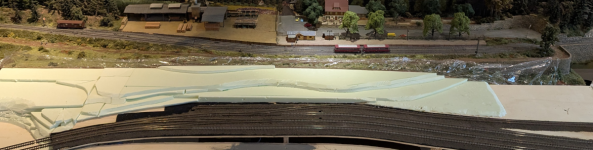

Und als wäre das hier ein Blog hänge ich einfach mal ein paar Bilder der inzwischen begonnenen nächsten Baustelle an. Während das Stellwerk noch auf letzte Details der Inneneinrichtung und die Beleuchtung wartet, habe ich begonnen, die Landschaft hinter den Gleisen, also den Übergang zum alten Anlagenteil zu formen. Klassischer Geländebau!
Bei kleineren Erhebungen mit weniger Volumen nutze ich dafür 1 cm dünne Styrodurplatten, die ich grob vorschneide,
und dann mit simplem Holzleim großflächig beschmiert übereinander stapele
Zum Verkleben beschwert, mit allem was ich im Homeoffice finden konnte, die Dinger wiegen einiges !
und weil das nach insgesamt wenigen Stunden weitgehend fertig war, ergießt sich jetzt schon die finale Landschaftshaut über die Platten. Bislang hatte ich dafür Gips genommen. Nun Fermacell-Spachtelmasse aus dem Baumarkt. die soll angeblich (noch) etwas leichter sein, ich habe nicht nachgewogen. Stabil und relativ Bruchfest ist sie ohnehin, mit nicht mal 6 Euro für 5 Kilo auch billig, gut 35 Minuten und damit deutlich länger zu verarbeiten als Gips. Wird etwa 40 Minuten nach dem Anrühren dann ziemlich schnell ziemlich fest. Das Zeitfenster um noch mit etwas Kraft nachformen und Glätten zu können ist bei Fermacell sehr kurz!. Trotzdem super-Material!
Bislang habe ich mich immer geärgert , wenn ich in derartige Gelände später Löcher bohren musste um etwa Bäume zu planzen. Der feine weiße Gipsstaub auf fertig begrünten Oberflächen sieht einfach doof aus und ist schwer wieder komplett zu entfernen. Also beim Anrühren von jeweils 250 Gramm Fermazell-Pulver mit 0,15 Litern Wasser noch 5 Gramm braunes Feinpigment dazugegeben....
Mun ergießt sich eine schokoladen- oder eben erdbraune Masse über das Styrodur. Ein angerührter Becher reicht bei Schichtdicke zwischen 2 und 10 mm für die Fläche eines Din-A4-Blattes. Leichte Unebenheiten in der Oberfläche sind nicht genau so geplant, werden aber akzeptiert wie sie entstehen. Schließlich ist das ja ein natürlicher Hang und weder Golf- noch Fußballplatz :)
Deswegen vorher Bäume bohren, durchnummerieren, wieder rausziehen und in die gebohrten Löcher kleine kurze Holzstife oder Ähnliches mit der gleichen Nummer, die zuvor der Baum des Loches hatte stecken. Dann begrünendes hinterher wieder die passenden Bäume in die Löcher.

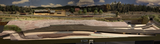

Kleines Update, bis auf ein kleines Stück des künftigen Bachlaufes der Igger im Vordergrund ist der größte Teil der neuen Fläche nun verspachtelt. Eine Landschaft zeichnet sich ab. 12 mal der Inhalt eines handlichen Gipsbechgers.
und auch wenn ich die Flächen am Ende ja nun mit einem Greenkeeper begrünen werde..... am kleinen Hang in der Schleife der Igger liegt spontan ein Rest einer 'Matte' von 'op t hof' mit dessen Produkten ich die Landschaft rund um den Michelshof begrünt hatte. Hier noch ein Stück 'Waldboden' und als solcher eigentlich wirklich ziemlich schön. Wobei ich da doch noch einiges Kleinholz und anderes Gebüsch unter die wenigen künftigen Bäume setzen werde. Das Bächlein ist mit knapp 10 Metern Breite bei eher nur 40 cm Wassertiefe ähnlich angelegt, wie die Sülz, die durch meine Heimatstadt fließt und an deren Ufergestaltung ich versuchen werde, mich zu orientieren. Wobei neben der in Wahrheit eben doch keine Landstraße und hier kurz gar viergleisige Hauptstrecke entlang führt :)
Am Gleis gab es im Bereich der künftigen Brücke einen kleinen Kollateralschaden, da habe ich ungeschickt ein Stück Schwellenrost von den dort eigentlich schon fest verlegten Gleisen weggehauen. Da werde ich ein Stück Gleis an der künftigen Brücke noch einmal bauen müssen.
Und weíter geht die wilde Fahrt - dafür dass ich täglich nur rund eine bis maximal 2 Stunden an der Anlage baue, finde ich das Tempo der Fortschritte recht beachtlich. Ich habe zunächst mal etwas weitere Resteverwertung betrieben. Hatte vor 15 Jahren mal einen Becher Kremer-Pigmente in Dunkel-Rostbraun von Asoa gekauft..... und nur winzige Mengen davon verwendet. Die habe ich nun mit einem Borstenpinsel mal über die Gipsfläche gerieben. .... Da reichte auch weniger als ein halber Teelöffel für die Gesamtfläche, aber plötzlich sieht der Gips ja doch fast wie Erdreich aus.
Das kleine Stück Wiese links der Erdwüste entstand etwa 2001, damals noch mit kurzen Grasflocken aus der elektrtostatischen Plastikflasche aufgebracht. Irgendwann um 2012 mal mit dem China-Fliegenklatschen-Begraser nachgearbeitet... auch nicht ganz furchtbar, aber die Gesamtfläche wird demnächst als Ganzes nochmal begrast. Mal sehen.
Was die Unebenheit der Erdoberfläche betrifft: Ich habe die Hoffnung, dass dadurch auch die später beflockten/begrasten Flächen nicht ganz so (unrealistisch) gleichmäßig sondern eher nach natürlicher Oberflächenform aussehen.... mal sehen, ob das klappt.
