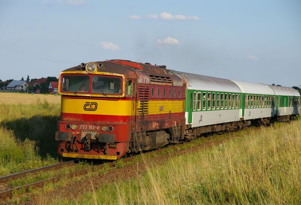

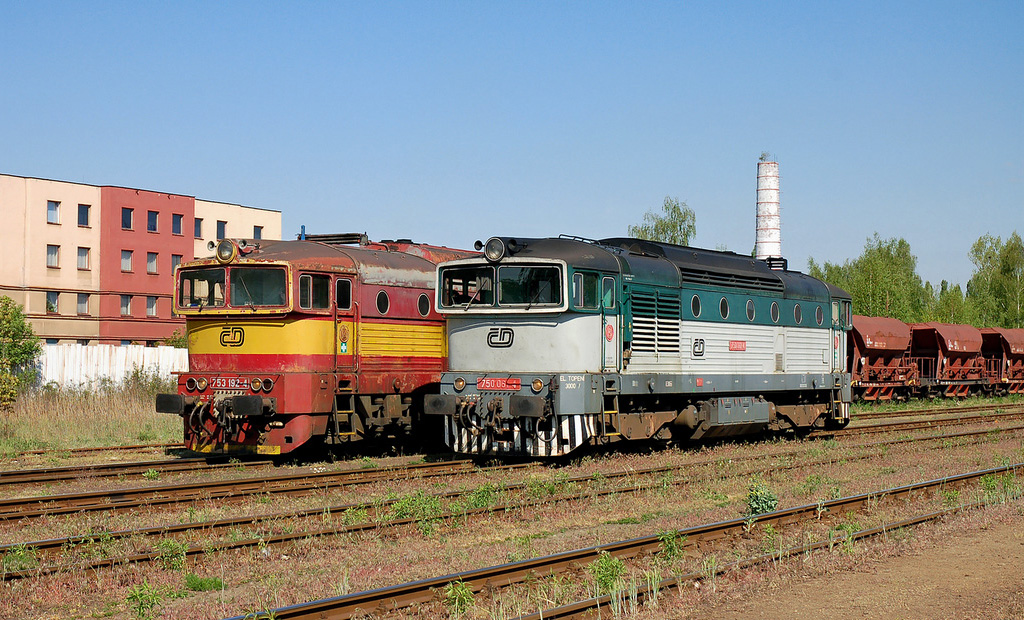

Das macht's jetzt interessant. Für Italien wurden grundsätzlich
zwei Serien umgebaut: die 753.5 mit weitgehend tschechischen Komponenten (
#1 - #8,
#9) und die CAT-befeuerten 753.7. Letztere weist noch innerhalb der Serie große äußerliche Unterschiede auf. Die
D753.702 HU gleicht äußerlich fast den 753.5, die
D753.703 HU hat hingegen andere und mehr seitliche Lüftungsgitter. Alle weiteren italienischen Versionen der T478.3 gleichen äußerlich prinzipiell dem letzten gezeigten Exemplar.

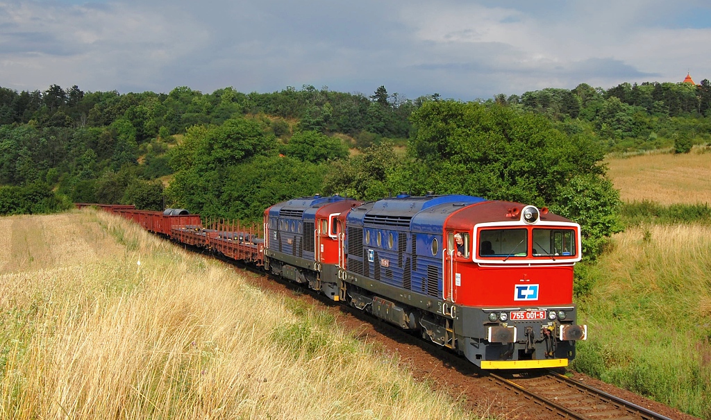

Die Außengestaltung wird nicht einfacher, wenn die Umbauten für Bahnen in CZ und die ZSSK berücksichtigt werden. Manche haben komplett zerschlitzte Seitenwände (z.B.
Rh 755 der CD und
nicht 755 der ZSR, der irgendwo verglüht ist), andere fast komplett geschlossene Seitenwände (z.B.
Rh 757), die anderen irgendwo dazwischen. Im Prinzip steigt bei der Rh 753.7 die Anzahl der seitlichen Lüftungsgitter mit der Ordnungsnummer; die 753 723ff. (Viamont) gleichen den Rh 755, darüber nimmt die Anzahl leicht ab.
Bilder sind im www verfügbar, aktuelle nicht unbedingt bei deinem Link. Da gibt's nicht viel für die Zeit nach 2007, die große Vielfalt an Modernisierungen (750.7, 753.7 der CD, 756 and 757 der ZSSK) ist dort gar nicht vertreten.
