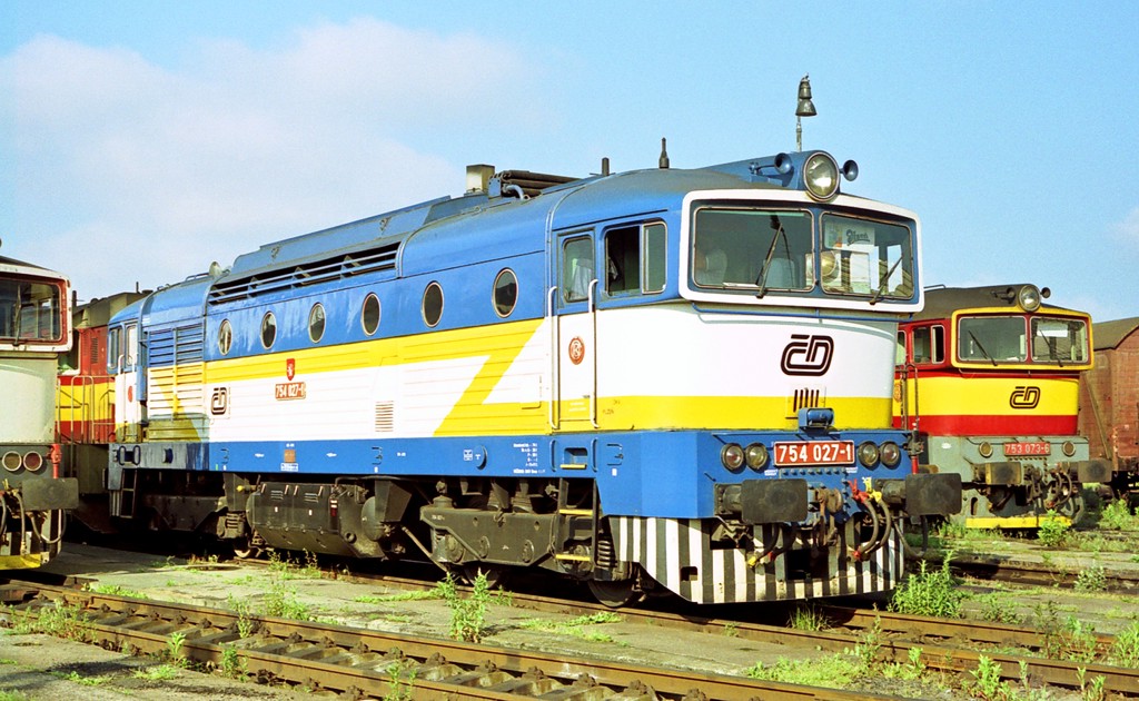

Ich denke, es sind Antennen.*
Zu ČSD-Zeiten war häufig eine Antenne verbaut, wie sie dem mit "aus ZRT" markiertem Bauteil entspricht: dicker Fuß, dünnerer Stab; allerdings nicht so abgesetzt, sondern ein kegelförmiger Übergang (Beispiel). Ab wann die dünne Antenne verwendet wurde - ??? Seit ~ 15 Jahren gibt auch die dicke Antenne. Beide waren über dem Führerstand 1. Was ich nicht kenne, ist diese umgesetzte Version: T478.3 und dicke Antenne.
Bei der Rh 754 (CD und ZSKK) gibt es heute überwiegend beide "Stäbe"/Antennen; oft die dünnen und zusätzlich auch die dicke Ausführung - außen dick & innen dünn oder außen dünn & innen dick. Die alten 750/753 haben meist nur eine Antenne, Kühns Vorbild der 750 160 ist eine der wenigen mit beiden. Bei den Altbauten gibt's keine wirkliche Regel oder gar einheitliche Ausstattung.
Bei den modernisierten 750/753.7 sitzen die Antennen über Führerstand 2 bzw. dem Schalldämpfer - das ganze noch recht einheitlich (unabhängig vom Spender bzw. der Bahngesellschaft). Selbst die 753.6 haben den Kram über Führerstand 2. :fasziniert:
*Ob das Teil wirklich die Funktion einer Antenne oder einer Pfeife hat, mögen die Experten nochmals prüfen. Pfeife klingt unlogisch, da das dünne Teil (wenn vorhanden) nur über einem Führerstand sitzt, jedoch beide Typhone haben . Ich tippe daher auf Antenne; unterschiedliche Antennen für unterschiedliche Funknetze (Bahnhof <-> Strecke).
