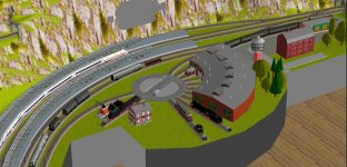

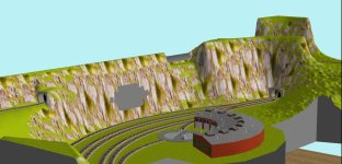

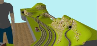

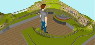

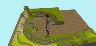

Kleiner Vorschlag: Basis ist ein Bahnhof an einer eingleisigen Hauptstrecke in den Bergen. An diesem startete eine Nebenbahn in die Berge. Daher stammt das BW. Irgendwann wurde die Hauptstrecke zweigleisig. Die Bahnanlagen wuchsen an den Berg. Das EG befindet sich deshalb im Vordergrund. Irgendwann wurde das BW unwirtschaftlich und man bediente die Nebenbahn von der Hauptbahn mit. Die ehemaligen Güteranlagen wurden wegrationalisiert und das BW ging an einen Verein, der auf der Haupt- und Nebenbahn Nostaligiefahrten veranstaltet. Den Endpunkt der Nebenbahn habe ich nicht geplant. Hier kann man sich weiter Richtung manuellem Rangierspaß austoben oder auch eine Kehrschleife unterbringen. Die Eingrifftiefe habe ich auf ein erträgliches Maß zusammengeschrumpft. Das BW könnte man als abnehmbares Segment konzipieren und käme ohne große Hilfsmittel überall heran.
Gruss, iwii
Guten Morgen, ich bin sprachlos, das schaut ja mega gut aus! Wie hast du das so schnell gemacht? Auch die Theorie gefällt mir und klingt für mich plausibel. Selbst die Anordnung, das Layout ist klasse und schaut auf den ersten Blick gut durchdacht aus. Respekt!
Danke für deine Arbeit!!
Das ist bestimmt mit Wintrack gezeichnet?
Vom Bhf zum BW würde ich den Ausschnitt in der Anlage etwas verkleinern und die Drehscheibe mit dem Zufahrtsgleis weiter nach außen verlegen, so kann man noch zusätzlich die Scheibe umfahren und dazwischen die Behandlungsanlagen platzieren. Rechts an der BW Ausfahrt könnte mit dem Umfahrgleis dann auch noch ein Stück längeres Abstellgleis hinpassen, z.B. für Triebwagen.
Ja.
Die Drehscheibe habe ich da hin gepackt, damit man links und rechts in die Ecken kommt. Natürlich fehlen im BW noch Gleise und auch die Größe des Schuppens ist variabel. Wenn man den BW-Teil abnehmbar baut, wird man in der Gestaltung flexibler. So ein Verein hat ja auch häufig eine Reihe von Wagen, die untergebracht und aufgestellt werden wollen. Auf Behandlungsanlagen würde ich weitgehend verzichten. Heute kommt die Kohle ja meist vom LKW und das Wasser aus dem Hydrant.
