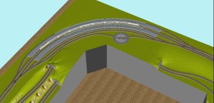

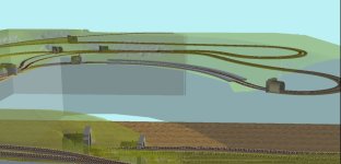

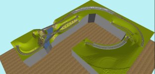

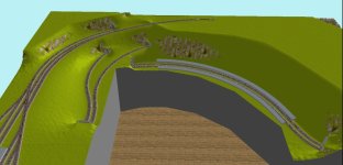

Kleiner Vorschlag: Basis ist ein Bahnhof an einer eingleisigen Hauptstrecke in den Bergen. An diesem startete eine Nebenbahn in die Berge. Daher stammt das BW. Irgendwann wurde die Hauptstrecke zweigleisig. Die Bahnanlagen wuchsen an den Berg. Das EG befindet sich deshalb im Vordergrund. Irgendwann wurde das BW unwirtschaftlich und man bediente die Nebenbahn von der Hauptbahn mit. Die ehemaligen Güteranlagen wurden wegrationalisiert und das BW ging an einen Verein, der auf der Haupt- und Nebenbahn Nostaligiefahrten veranstaltet. Den Endpunkt der Nebenbahn habe ich nicht geplant. Hier kann man sich weiter Richtung manuellem Rangierspaß austoben oder auch eine Kehrschleife unterbringen. Die Eingrifftiefe habe ich auf ein erträgliches Maß zusammengeschrumpft. Das BW könnte man als abnehmbares Segment konzipieren und käme ohne große Hilfsmittel überall heran.
Gruss, iwii
iwii, vielen Dank für Deine Entwürfe!
Mir gefällt die Variante mit dem Bahnhof unten besser. Vielleicht der Bahnhof etwas kürzer. Das BW etwas kleiner und auf das Plato noch was Schönes zum Rangieren. Mehr gibt die Größe vielleicht nicht her.

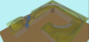

Das Konzept aus #190 visualisiert als reine Fahranlage mit Steigungen nicht über 2%. Um die Bahnhöfe wäre Platz für urbanes Leben und landschaftlich könnte man sich auch austoben.
Gruss, iwii
Das verschlungene hat aber auch etwas, mit dem großen Fluss, aber der Bahnhof das oben, vielleicht den Berg hinten noch hochgezogen. Die Variante hat viel Paradestrecke. Auch da noch was auf das Plato, zum Rangieren.
Ah, jetzt sehe ich es erst, das BW ist weg. Das BW nimmt vielleicht einfach zu viel Platz weg?
