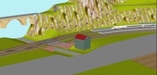

Flitzis 4. Anlage nach langer Pause
Die Drehscheibe habe ich da hin gepackt, damit man links und rechts in die Ecken kommt. Natürlich fehlen im BW noch Gleise und auch die Größe des Schuppens ist variabel.
Da bin ich voll bei dir, man müsste es maßstäblich probieren, ob meine Idee auch so funktioniert bzw. mit ein paar Zentimetern in der Ecke als Abrundung für den Gleisbogen und das BW auch nur minimal nach unten schieben.
Ich habe es mal in deinen Entwurf rot eingezeichnet, wie ich es besser finde.
Zusätzlich könnte rechts der Stummel auf das Umfahrungsgleis gehen(grüne Markierung).
Die Weichenstraße rechts müsste ggf. auch ein wenig weiter nach rechts verschoben werden, bei der Tunneleinfahrt ist da auch noch etwas Luft zum schieben.
Was mir nicht gefällt, das die Zufahrt zum BW am Hausbahnsteig ist und dahinter nur 1 von 2 Gleisen am Bahnsteig entlang geht. Alternativ würde ich die Bahnsteige um 1 Gleis verschieben sodas jeweils links und rechts ein Bahnsteig vorhanden ist. (Gleise blau, Bahnsteige braun markiert)
Die andere Variante wäre der Bhf auf der gegenüber liegenden Seite.
Auch wenn es beim Vorbild Ausfahrgleise zwischen den Bahnsteiggleisen gibt, passt es hier irgendwie nicht wirklich.
Besser er fährt außen mit nicht anhaltenden Güterzügen usw. am Bahnhof vorbei.
Nee. Es sind nur die beiden Mittelbahnsteige. Der Zugang würde über Brücken/Tunnel erfolgen - alternativ auch von einer Straßenunterführung aus. Das würde sich landschaftlich gut mit dem Viadukt kombinieren lassen. Je nach dem, wie groß der Verein sein soll, könnte der einen eigenen Bahnsteig für seine Fahrgäste an der Zufahrt zur Drehscheibe haben. Mit einem weiteren Gleiswechsel zur Umfahrung der Drehscheibe kann man die Abläufe natürlich weiter vereinfachen - aber ich finde, das sollte an der Stelle nicht das Ziel sein. Solche Gelände sind ja oft recht chaotisch. Zudem gäbe es einen guten Kontrast zum modernen und glattgebügelten Bahnhof.
Gruss, iwii

Die Idee mit der Straße fetzt, die Zugänge an den Bahnsteigen über Treppen bzw. Fahrstühle (ist ja modern) sinnvoll.
Bei meinem Vorschlag mit der Umfahrung der Drehscheibe, das ist halt besser geeignet für Triebwagen, die müssten bzw. können nicht über die Drehscheibe und so wäre es möglich ohne auf die Hauptstrecke fahren zu müssen.
Was ich aber bei ihm noch ergänzen würde, wäre ein zusätzliches Gleis zum Umsetzen auf dem Nebenbahn Endbahnhof bzw wenn er einen Industrieanschluß bauen will, muss da noch was hin, damit es nicht zu langweilig wird.
Bei einem Automatik Betrieb auf der Nebenbahn könnte man z.B. 2 Triebwagen in der Endstation kreuzen lassen und mit dem großen Bahnhof pendeln.

Ich hätte etwas Bauchweh bei den enormen Felshängen. Die fressen viel Platz und die glaubwürdige Gestaltung ist auch nicht ohne. Beim Lokschuppen sollte man beachten, daß es irgendwann mal Behandlungsgleise und zugehörige Gebäude gegeben hat, auch wenn inzwischen abgerissen. Einfach nur ein Ringlokschuppen neben dem Bahnhof wäre mir hier zu wenig.
ich würde den Ringlokschuppen um die hälfte verringern das wirkt nicht so wuchtig im Vordergrund und man kann die Einfahrten besser sehen
ansonsten kann man für die entfallenden Schuppengleise Abstellgleise vorsehen
auch die Anbindung eines kleinen Rechteckschuppens hinter dem Ringlokschuppen wäre möglich(alter Schuppen der Nebenbahn als Triebwagenschuppen oder Wagenwerkstatt genutzt)
bei Dampfbetrieb sollten in de Zufahrt zur Scheibe zb. die Bekohlungsanlage und der Sandbunker liegen

Die Tharandter Steige zeigt mit ca. 70cm Modultiefe gut das, was in TT möglich ist. Wenn ich meine 50er Module sehe, dann betrachte ich die 70 Tiefe schon als machbare Grenze für Eingriffe/Reinigungen/Korrekturen.
Die Frage die sich mir stellt ist, wie tief müssen die Segmente sein, um die hier gewünschte Gleiszahl und Gebäude unterzubringen und welche Eingriffe sind dann noch möglich? Ich vermute mal, dass geht dann wieder zu Lasten der Felsdarstellung.

Das wird so aber nichts!
Mal abgesehen davon, dass es statt Gefälle Steigung heißen müsste wenn du aus dem Bahnhof rechts oben kommst , hast du auf dem kurzen Stück zwischen Viadukt und Weichenverbindung dermaßen Neigung, da reichen 3% niemals aus.
Oder ist das nur falsch gezeichnet?
Ja das ist etwas schlecht zu erkennen, da dort die Doppelgleis übereinander liegen. Rechts das Doppelgleis am Ausgang vom Viadukt geht nach oben in Richtung Berg/Hügel in dem sich dann die zweite Wendeschleife des Hundeknochen befinden sollte (ist nicht eingezeichnet), die anderen beiden Gleis nach unten zum SBhf (die erste Wendeschleife des Hundeknochen).
So in etwa mit einer Steigung von 2%:
Mit einem bissel mehr Gelände.
Loch in der MItte wegdenken. ISt nur zum Zeigen des Höhenunterschieds:

Mir wird das hier alles zu viel:
Zu viel Gleislänge (bei iwii's Entwurf hat das längste Gleis über drei Meter!),
zu viel Winkel (Bahnhof mit über 90°, wirkt unglaubwürdig),
zu viele Bahnsteige für einen unbedeutenden Bahnhof, der nicht mal in der Stadt liegt,
zu viel Lokschuppen. Zu einem Bw gehört deutlich mehr.
Dafür fehlt es an Güterzuggleisen (auch wenn es nur ein einziges zum überholen wäre).
Auch müßte zumindest der Platz für die ehemals vorhandenen Lokbehandlungs- und Güteranlagen noch zu erahnen sein, auch wenn diese längst abgerissen sind. Auch wenn die Flächen heute anders genutzt werden, sie sind noch da...
Manchmal ist etwas mehr Bescheidenheit der Planung zuträglich.
Für weniger Zuglänge genügt ein kürzerer Bahnhof.
Ein kürzerer Bahnhof erlaubt mehr sichtbare Strecke und/oder großzügigere Radien usw...
