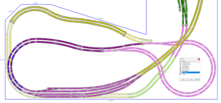

Flitzis 4. Anlage nach langer Pause
Also grundsätzlich schon mal 2 ganz verschiedene Programme mit jeweils gravierenden Schwächen und paar Stärken. Aber WinTracks Darstellung ist erheblich sympathischer. Ich muss mich erstmal mit dem Programm anfreunden und von ein paar Weichen im Bahnhof trennen.

Mit dem Bau habe ich bereits angefangen. (Schreibe ich woanders, mit Bildern, wenn man auch etwa sieht) Der Schattenbahnhof ist vom Unterbau zur Hälfte fertig. Trotzdem muss der Plan etwas weiter gehen. Eure Anregungen habe ich versucht, mit umzusetzen. Was mir jetzt in dem Entwurf noch fehlt, ist die Nebenbahn und für den Güterverkehr habe ich auch nichts mehr. Das passt da nicht wirklich mehr mit rein.
Ich werde mir den Plan von @madas #140 noch mal zu Gemüte führen und schauen, was ich daraus machen kann.
Ich habe mir zwar WinTrack gekauft, aber mit Scram geht es mir leichter von der Hand, sieht leider bei weiten nicht so gut aus. Alles ist nicht 100%.
Für Eure Anregungen bin ich weiterhin offen sehr Dankbar!

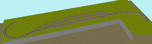

Der Schattenbahnhof, nahezu final und im Bau. Ich habe mich für 100cm Tiefe entschieden und Öffnungen gelassen.
Die Zufahrt zum Bahnhof. Vielleicht krümme ich den Bahnhof noch mehr und ziehe ihn noch etwas in die Ecke. Um hinten in die Ecke ran zu kommen, möchte ich ein herausnehmbares Teil bauen. (vielleicht)

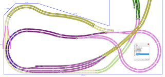

Flitzt, ich denke mir, die Züge sind zu schnell wieder im kleinen Bahnhof zurück nach der Wendeschleife. Vlt. findest Du noch eine Lösung. Evt. 2. Gleis im Tunnel für Zugtausch, dass wenigstens ein anderer Zug als nächstes zurückkommt.
Vielleicht kannste links unten auch wieder nach unten wendeln zum Schattenbahnhof
Sprich hier noch ne Aufsplittung reinmachen und an die zusätzliche Wendel anschließen:
Spurwechsel vor und nach dem kleinen Bahnhof könnte man auch noch ergänzen.
Ja, das sind gute Ideen! Danke. Das wird vom Gesamtbild nichts negativ ändern und die Flexibilität erhöhen.
Ich vermisse noch eine Nebenbahnstrecke und habe noch keine gute Idee, wo ich die hinbekommen kann. Ich habe sie mal (orange) eingezeichnet, als Nebenstrecke vom 2 kleinen Bahnhof, durch einen kleinen Wendel, dann am Hang entlang zum Bahnhof. Da könnte dann einer pendeln.

Also Thomas, Du meinst das reicht ohne Nebenbahn?
iwii, immer raus damit! Du würdest den Bahnhof kleiner machen? Den 2. wegmachen? Was noch?
Hallo, mir fehlen die ganzen Nebengleise (Abstellgleise, Gleise für Güterschuppen, für die Ladestraße, für die Kopframpe, für Anschließer ...). Bei der Größe des Bahnhofes kann das Bw einer kleinen, ein- bis zweigleisigen Einsatzstelle weichen. Ist einfach nur meine bescheidene Meinung.
