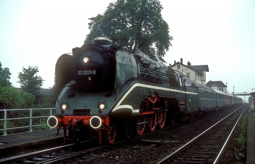

Hallo Klaus und @ all
wie muß eine 18201 aussehen damit ich sie mit den Eilzugschürzenwagen zusammen laufen lassen kann? Stelle ich mir als gelungene Komposition vor.
Gab es das überhaupt?
Guten Tag RalfN,
wie muß eine 18201 aussehen damit ich sie mit den Eilzugschürzenwagen zusammen laufen lassen kann? ... Gab es das überhaupt?
Zunächst ist das eine Frage, die ich nicht zuverlässig beantworten kann. Da möchte ich um Unterstützung von mindestens einem Wagenexperten bitten, wie lange es denn überhaupt Eilzugschürzenwagen gab und wie lange die dann auch noch auf den Einsatzstrecken der Grünen eingesetzt waren (also von Halle ausgehend v.a. auf den Routen nach Saalfeld, evtl. Erfurt, Nordhausen, Berlin). Dann kann man ja einfach in meine Tabelle schauen, wie denn da die Lok ausgesehen hat ;)
Ja, gab es. Als Sonderzug zu DDR-Zeiten. Zu sehen ist ein Bild davon in einem Buch von Günther Feuereißen. Buchtitel weiß ich nicht aus dem Kopf, kann ich aber schauen wenn gewünscht.
Das möchte ich auch wissen. Denn ich habe jetzt grade mal das "Gesamtwerk" (also die Transpress- und Gondrom-Ausgaben, auch verschiedene Auflagen) von Feuereißen durchgeblättert und nichts dergleichen gefunden. Dies wäre damit immerhin ein Zug (und damit Beleg!), der mir noch fehlt in der Sammlung. Gefunden habe ich auf Anhieb nur bekannte Züge und Zustände der Lok.
Beste Grüße
Klaus
@RalfN. Eilzugschürzenwagen- Du meinst damit die Schürzenwagen von Tillig oder? Da würdest Du mit den angekündigten Epoche5 Varianten der 18 201 sehr gut fahren, denn Schürzenwagen gab es ja bekanntlich bei der DR in Epoche 4 nicht mehr. Ansonsten als 18 201 der DR-Epoche3 mit Rostfeuerung oder Ölfeuerung der späten Epoche3, wo sich die letzten beiden Vertreter der Schürzenwagen noch in nem Schnellzug wiederfinden könnten. Von den "Schürzen" haben sich bei der DB mehr gehalten und waren so, als 18 201 nach der Wende auch im "Westen" allein fahren durfte ( zu den Feierlichkeiten 1985, als 18 201 in der BRD zu Gast war, mußte sie sich Vorspann durch eine 01.10 gefallen lassen ), vieleicht auch Anhängsel hinter dieser BR. Ansonsten- welche Epoche fährst Du denn ? Da würde sich die Frage vieleicht einfacher beantworten lassen, wie und was Du hinter die 18er hängen kannst. Und wenn Du das mit dem Vorbild nicht so eng siehst- dann bilde doch aus Eilzug- und Schürzenwagen einen schönen Traditionszug, wie er Deiner Meinung nach auf Deine Anlage paßt. Getreu dem Motto- nicht jeder, der Beckmanns "Mammut" auf seiner Nebenbahn mit Mittelgebirgsmotiven einsetzt, hat konkret die Rübelandbahn nachgebaut.
Hier ein Bild der 18 201 mit Eilzugwagen, aber ob die Schürzen hatte ist nicht zu sehen.
Link --> http://www.teubner-online.de/images/Dampfloks/18 201/02 0201-0 mit Rheingold bei Meissen--.JPG
Hier sind noch mehr Bilder der 18 201
--> http://www.railpictures.net/images/d1/9/7/7/2977.1260375533.jpg
--> http://www.kiekebusch.com/Inhaltsve..._Daniela_Koenig/Schnell__Schneller_18_201.PDF
--> http://www.bahnbilder.de/1024/02-0201-froettstaedt-100884--394570.jpg
--> http://www.bahnbilder.de/bilder/br-18-201-02-0201-dr-umbau-schnellfahrlok-7335.jpg
Wobei die 18 201 auch bei Interzonenzugleistungen im Einsatz war und natürlich auch vor den Sputnik - Dostos.
In den Extraausgaben des Eisenbahnkurier die DR vor 25 Jahren, sind auch diverse Bilder der 18 201 mit den verschiedensten Wagengarnituren, DR, DB, russische Weitstreckenwagen, am Haken.
Auch wenn es in TT nur Eilzugwagen mit zurückgesetzten Einstiegen gibt, heißt das nicht, daß auch jeder beim Vorbild so aussehende Wagen ein Eilzugwagen ist. Schürzeneilzugwagen gibt es bislang von PIKO in HO, in TT gibt es lediglich die Möglichkeit, eine geätzte Schürze zu beziehen, welche für die lieferbaren Eilzugwagen gedacht ist, die nötige Änderung der Stirnseite bleibt Eigenleistung.
gruss Andreas

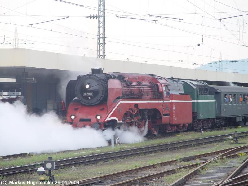

Nachdem die Farben immer wieder unterschiedlich waren - sowohl im Neuton als auch im Alterungsverhalten, möchte ich folgendes anbringen:
* Der heutige(!) Farbton, der auch wieder draufkommen soll (RAL 6020 Chromoxidgrün), soll (so war der Wunsch) in der Nähe dessen liegen, den die Lok "ungenormt" 1981 bekam und bis 1988 behielt.
* 1988 kam ein helleres Grün drauf, 1993 wohl ein noch helleres - wobei letzteres sehr stark nachdunkelte, es gibt aus dieser Unterhaltungsperiode Bilder mit nahezu schwarzem Langkessel. Prinzipiell kann man aber die Farbtöne 1988 und 1993 als ähnlich ansehen.
* Wie festgestellt, ist seit November 1981 die Ausführung des Zierstreifens gleich.
Beste Grüße
Klaus
Hallo K. Habermann
Zwar Vorbild, aber...
Weil Du gerade von der Farbe der 18 201 schreibst. Vor kurzer Zeit sah der Kessel so aus, schwarz:narrwech:. Auch die anderen Bilder stammen aus Meiningen.
Ich wünsche der 18 201 und Ihrem Team im nächsten Unterhaltungsabschnitt allzeit gute Fahrt!
Die letzte Reisezugleistung Berlin-Leipzig-Berlin durfte ich mit ihr genießen, das dritte Bild. Ein neuer Zylinder mußte angefertigt werden.
mfg tommy
