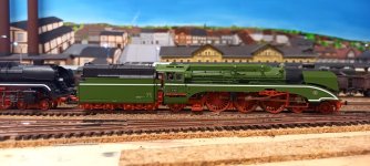

Krass: Die Lichtverhältnisse sind hier gerade so trübe, dass meine oxidgrüne 02 201 vollkommen schwarz erscheint, obwohl andere Farben problemlos erkennbar sind. Ob so die Gerüchte um eine schwarze Lackierung der Lok entstanden sind?
Von der viel zu guten Optik meines Handies ist dieser Farbeindruck leider nicht einfangbar. Sonst würde ich diese geniale optische Täuschung gerne teilen.

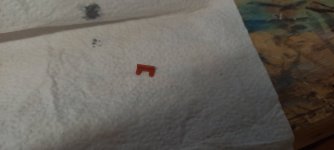

Zum Abschluss noch eine Frage, das Teil unten blieb nach der Montage der Lok übrig. Kann mir jemand sagen, wo das hingehört?
Dies ist die Kabelabdeckung Übergang Tender Lok Teilesatz Lok Untergestell 129559 Figur 4 der Bedienungsanleitung auf Seite 7
Sieht sehr gut aus mit der kürzeren Deichsel. Wenn Du die etwas längere getestet hast wäre ich sehr dankbar, wenn Du die Erfahrungen hier teilst. Hätte definitiv Interesse an einem Austauschteil.
Danke für die Information, ich hatte das Teil eher in der Lok vermutet.
