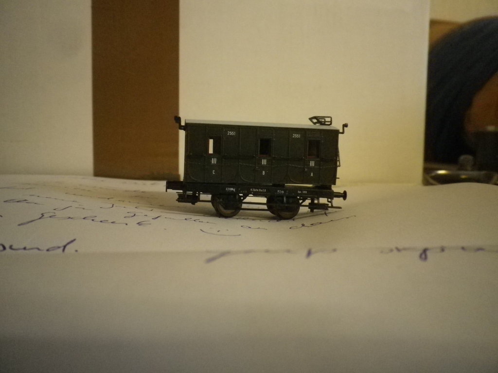

Nun endlich komme ich auch dazu, Euch meine Wichtelei zu zeigen:
Der jay347 hat sich damit wohl selbst übertroffen-
Ein so schönes Kleinod der Eisenbahngeschichte passt wunderbar in mein zuknftiges RAW.
Könnte es doch von diesem restauriert worden sein.
Viele, lieben Dank also an Dich, jay347
und Adventsgrüße aus der Wichtelzentrale, Dirk
PS: Jetzt erst, auf den Fotos gesehen: der Wagenkasten ist nur aufgesteckt, war beim fotografieren verrutscht.
Sitzt aber perfekt, so er richtig aufgesetzt wird!

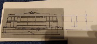

Als Interessengebiete wurden mir DR und Straßenbahn Epoche III und IV mitgeteilt. DR habe ich gleich ausgeschlossen, da ich überhaupt nicht weiß, was es da noch nicht gibt und mich auch nicht so gut auskenne. In einer Whatsapp-Gruppe war mal das Gespräch auf die Gleismessfahrzeuge bei den Straßenbahnen in Dresden, Berlin und Leipzig gekommen, daher kannte ich da schon einige Fotos. Das Dresdener ist im Web am besten dokumentiert, also sollte es dieses sein. Ich fand aber nur zwei Maße, Länge und Radstand. Es gab zwei Fotos aus der Einsatzzeit hinter einem ET 57, beide perspektivisch stark verzerrt. Dann kam @Christian82 ins Spiel, der weitere Bilder besorgte und auch ins Straßenbahnmuseum ging, um das erhaltene Original, insbesondere den Innenraum zu fotografieren. Er fand das Projekt spannend und hat dann auch gleich noch die Decals gemacht. Aufgrund der Vorgabe des zu Bewichtelnden entschied ich mich für die Lackierung in Orange, wie sie in den 80er Jahren auf dem Fahrzeug zu finden war. Anhand der Fotos habe ich die restlichen Hauptmaße geraten und erst einmal eine Skizze gemacht:

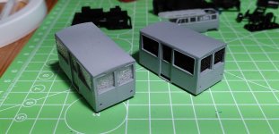

Dann habe ich das Fahrzeug in OpenSCAD gestaltet. Es sollte aus drei Hauptteilen und vier Kleinteilen als Lampenimitaten bestehen. Im Nachhinein stellte sich die Konstruktion als nicht sonderlich durchdacht heraus, ich werde also für eine spätere Version noch einmal einiges ändern. Eigentlich sollten Gehäuse und Fahrwerk verschraubbar sein, aber in das geschlossene Gehäuse bekam ich die Mutter nicht passgenau hinein. Im zweiten Versuch wird also das Dach auch ein separates Teil sein.
Dann wurde bei Shapeways gedruckt:
Als Zukaufteile kamen Radsätze von Müller und Scharfenberg-Kupplungen von Dapol zum Einsatz, die Warnstreifendecals sind von Etchit, Fenster habe ich selbst aus Overheadprojektor-Folie ausgeschnitten, und die seitlichen Klappfenster (sieht man kaum) habe ich mit Decals dargestellt:
Und hier nun einige Bilder aus der Bauphase:

Freut mich Dirk, dass alles gut angekommen ist. Du kannst nur mal das Oberteil richtig aufsetzen. Das ist für die Platzierung von Fahrgästen abnehmbar und kann bündig wieder aufgesetzt werden.

Eigentlich Schade, dass man von der Wichtelei von @jay347 an @BR 53 0001 nicht viel erkennen kann, weil die Fotos doch ein bisschen suboptimal sind. Ich hoffe mal auf Bilder vom Entstehungsprozess. Denn auf dem einen Bild ist zu erahnen, was für ein toller Wagen das ist.

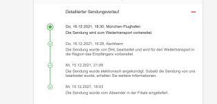

Meine Wichtelei ist auf dem Weg zum Empfänger und von DHL wohl als so wichtig eingschätzt, dass es gleich per Luftpost ans Ziel gebracht wird...
Bislang ging es von Ascheim direkt zur Empfängerverteilzentrum - wahrscheinlich per LKW.
