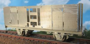

Dirk meint bestimmt das blau angekritzelte:
Ich nehme mal an,
Seitenwand= Bretter= 0,2mm
Ritzen zwischen Bretter und dort wo die Profile sind= 0,1mm
Profil, Außen=0,2mm
Profil, innenteil= 0,1mm (Niet ist dann wieder 0,2mm)
So hätte ich das versucht zu machen, eventuell hat @Mike ja auch mit 0,3mm Blech gearbeitet.?
Nö,
0,3 sind nur die Ombus vom Grischan - alles andere ist 0,2. Kommt aus der Platine und lässt sich sehr gut verarbeiten, weil alles irgendwo einrastet, wo's hingehört - glaube von innen waren Löcher in der Bordwand, um die Rungen unsichtbar anzulöten - sehr schöner Bausatz.

Ich nehme mal an,
Profil, Außen=0,2mm
Das hast du richtig angenommen. Es ist 0,2er Blech.
Anbei nochmal ein Bild ohne eingelegte Profile. Ich hoffe, jetzt sind alle Klarheiten beseitigt ;).
