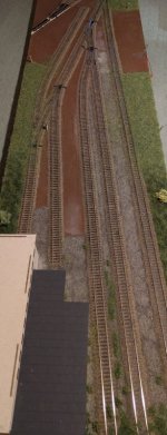

Liebe Modellbahn-Freunde,
es ist seit meinem letzten Beitrag etwas ruhig geworden. Das liegt ganz einfach daran, dass mir die Zeit für meine eigenen Projekte fehlt. Das macht aber nichts, weil ich stattdessen meine Bastel-Zeit an Anlagen bzw. Erweiterungen von Modellbahn-Freunden verbringe.
Also zeige ich euch einfach Bilder von den Basteleien an diesen Projekten.
Da hätten wir als zuerst eine Erweiterung für eine bestehende Anlage. Da auf der sehr schönen TT - Heimanlage kein Platz für das Abstellen von Zügen oder Triebwagen vorhanden ist, nutzen wir den zur Verfügung stehenden Platz von der Anlagenkante bis zur Wand komplett aus und bauen eine Erweiterung mit Abstellgleisen, Lokschuppen, Lokleitung, Bekohlung, Baracken, Schuppen usw., ein "Bahnbetriebswerk Light". Es gibt den nördlichen Bereich für Dampflokomotiven, wozu ein Lokschuppen, eine Bekohlungsanlage, Baracke, Schuppen und ein Wasserturm gehört. Bis auf die Bekohlung sind alle Gebäude Lasercut-Bausätze, z.B. von Igra, Joswood und ModelScene. Der Plastik-Bausatz der Bekohlungsanlage von Auhagen wird stellenweise mit Echtholz und echter Steinkohle umgebaut. Bei Interesse findet ihr hier weitere Informationen:
Im Süden der "Diesel-Bereich", mit Lokschuppen, einer Lokleitung, Baracke, Schuppen, Trafohaus und Dieseltankstelle ausgestattet. Alles Lasercut-Bausätze, z.B. Igra, Busch, Laffont, ModelScene usw.
Die Größe der Erweiterung misst 200 x 34 cm aus 10 mm Pappel-Holz. Ohne Vorbild und ohne Berücksichtigung der Vorschriften an ein BBW, bauen wir wie es uns gefällt. Wir achten aber schon darauf, dass wir keinen größeren Blödsinn fabrizieren und unsere Bau-Entscheidungen nachvollziehbar sind.
Beachtet bitte, dass die Erweiterung noch im Bau ist und auf manchen Bildern kurz zuvor die Begrasung einiger Flächen stattgefunden hat. Es liegt also Gras an Stellen wo es nichts zu suchen hat.
Los geht's, viel Spaß beim Anschauen!
Diesel - Lokschuppen, am linken Gleis steht später am unteren Bildrand die Dieseltankstelle.
Blick zum Dampflok - Lokschuppen
Abstellanlage im Diesel-Bereich
Viel Gras um den Lokschuppen, in die runde Freifläche passt der Wasserturm von Joswood.
Aus einer anderen Blickrichtung....
Die Grasflächen entstehen zum Teil aus 5 Schichten "Grasfaser - Beschuss" und aus unterschiedlichen Farbtönen.
Blick von oben auf die Abstellanlage und den Diesellok-Lokschuppen. Zwischen den Gleisen liegt Drainagematerial von ASOA, welches später je nach Nutzung noch begrünt wird.
Ein letztes "Gras-Foto". Das Gleis umfährt den Wasserturm (Schraube) und führt nach links hinter den Lokschuppen. Dort entsteht im Anschluss eine zusätzliche kleinere Erweiterung.
Weitere Infos zu dieser TT-Anlagen - Erweiterung und anderer Bastel-Arbeiten findet ihr auf meiner Homepage.

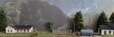

bevor ich euch die Bilder zeige, noch einige Infos.
Im "Großen" geht es um eine 3-teilige Segmentanlage aus 3 Segmenten á 100 x 25 cm, die von Cursdorf (1.Segment) im deutschen Thüringen über einen ehemaligen Trennungsbahnhof (2.Segment) in Grenz-Nähe nach Adrspach (3.Segment) in Tschechien führt.
Im "Kleinen" kann man das Segment 3, also "Adrspach", auch Solo mit einem Fiddle-Yard betreiben. Der Lokschuppen mit Tankstelle und die Ladestraße für den Güterverkehr lassen einen kleinen, aber spannenden Spielbetrieb zu.
Das gleiche gilt für den zweiten Teil: von "Cursdorf" über den Trennungsbahnhof zum Fiddle-Yard. Zusätzlich kann am Ende von "Cursdorf" auch ein kleiner Lokschuppen angesetzt werden. So war es auch beim Original.
Aber erstmal zurück zu "Adrspach" in Tschechien. Namensgeber ist der Bahnhof - Bausatz des tschechischen Hersteller "Igra". Von ihm stammt auch der Lokschuppen - Bausatz. Das ist erstmal alles, was tschechisch ist, soll es aber nicht bleiben. Bei der Firma "JM Detail" gibt es tolles Zubehör, wie z.B. Lampen tschechischer Bauart oder auch Telegraphenmasten.
Das Original "Adrspach" in Tschechien liegt auf 554 m.n.m. und hat knapp 500 Einwohner. Von allen Seiten ist der Ort von Bergen umgeben, die bis auf über 700 Meter ansteigen. Der Gleisplan hat nichts mit dem Original zu tun, sondern wurde dem Zweck der Segmentanlage, Zugverkehr von A nach B und zurück, angepasst. Ich bin ein Fan der kurzen Bahn, ich liebe GmP und PmG, oder auch Triebwagen. Daher findet man auf meinen eigenen Projekten eigentlich immer kurze Bahnsteige und auch kurze Gleise an der Ladestraße.
Das Segment "Adrspach" ist aktuell noch im Bau und wie sonst auch, baue ich nicht nach dem Regelwerk der Bahn, sondern wie es mir gefällt. Ich achte aber schon darauf, dass nicht zu viel Unsinn entsteht oder sich ein ICE an meinem kurzen Bahnsteig quetscht. Manchmal ist es auch auf dem ersten Blick schwer zu erkennen, aber an der Ladestraße und an der Bahnhof-Ausfahrt stehen niedrige Lichtsignale der Firma Erbert.
Jetzt aber erstmal Bilder, im Nachhinein kann ich ja noch mehr Informationen schreiben.
Viel Spaß beim Anschauen!
Beste Grüße aus Königs Wusterhausen,
Rico

Hallo TT - Freunde,
und lieber Tilo aus der Pfalz: Vielen Dank fürs Anschauen, liken und kommentieren!
Nach ein paar Bastelstunden in der letzten Zeit ist etwas Farbe in "Adrspach" eingezogen. Ich will auch gar nicht viel erzählen, sondern haue gleich mal aktuellen Bilder raus. Bei Fragen einfach fragen....
Die Tankstelle ist wie vieles andere noch nicht fertig, es fehlen noch Leitungen, Drehregler, Schläuche....
Zur besseren Übersicht mal eine Gesamtansicht von der Diorama-Anlage "Adrspach".
Die Lichtleiste ist eine einfache Beleuchtung aus 3 Einzellampen, was mir enorm beim Basteln hilft.
Es ist noch einiges an Restarbeiten zu tun, besonders die Ausgestaltung am Bahnsteig, am Lokschuppen und an der Ladestraße. An den Weichenantrieb-Attrappen fehlen noch Bleche zum Abdecken der Verbindung Antrieb - Weiche. Es sind noch eine Punkte auf der Liste....
