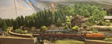

Meine 108 schnurrt ohne Nachbehandlung über die Anlage. Einzig ein wenig Blei habe ich ihr gegönnt. Die neue Lok ist zur Erprobung im Vogtland und wird von einer wilden Horde Eisenbahnfotografen erwartet und fast überall abgelichtet.
