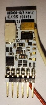

Die 470µF/16V Tantals sind über die Distributoren anscheinend nur mit >25 Wochen Vorlaufzeit und bei der kleinen Stückzahl auch nicht unter >5,50€ + Versandkosten zu kriegen. Ich habe deshalb in den sauren Apfel gebissen und bei dm-toys ( die haben sie nämlich ) 4 Stck. für je 6,71+Versand gekauft und geliefert bekommen. Ich wollte ja unbedingt testen, ob mit 940µF, die sich optisch noch recht gut im Führerstand der 'Terrier' verstecken lassen, ein störungsfreier BT-Betrieb möglich ist. Ergebnis: Ja und das selbst in Fahrstufe 1 der App auf nicht unbedingt blankem Hohlprofilgleis.

Ich habe tatsächlich doch noch lieferbare und wirklich flache SMD-Tantals von 7x6x2mm³ gefunden. Die 940µF führen zu einem akzeptablen BT-Verhalten des 'Terrier' und lassen sich unsichtbar in das Führerhaus einbauen, wenn man die Handbremsnachbildung entfernt. Hier Bilder, wie man die Anschlüsse an den Decoder dranbekommt - Rot(+) weiß(-) in dem Fall
und das Führerhaus mit den dicken Kondensatoren
Selbst die sind, wenn man noch Lokführer und Heizer, die problemlos daneben Platz hätten, reinklebt, unsichtbar.

Ich habe jetzt meine J50 zum digitalisieren geöffnet und festgestellt, das zum einen ein Lautsprecher eingebaut und und zum anderen dieser wohl an die Pins 5 und 6 der NEM651 Schnittstelle aufgelegt ist. Gibt es eigentlich Sounddecoder, die so was unterstützen?
Vermutlich wurden da für den eigenen BT-Decoder die beiden nicht für Licht genutzten Kontakte mit dem Lautsprecher verbunden.
Der R 7321 hat keinen Soundchip installiert und hat nur die NEM652 Anschlüsse auf der Platine. Die oberen 6 sind für NEM651, auf der Unterseite sind noch 2 für NEM652. Siehe die Bilder weiter oben.
