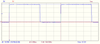

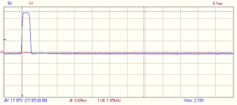

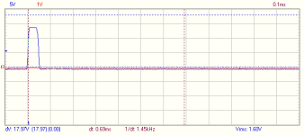

Ich habe mir den hier gescholtenen Hornby-Controller, der meiner heute angekommenen Sendung beilag, angeschaut.
Ich benutzte zur Versorgung ein einstellbares Computer-Universalnetzteil, das von 15..20V in 1V-Schritten, danach für 22 und 24V einstellbar ist.
Das Gerät arbeitet als PWM-Steller mit einer Frequenz von 145Hz, also T=6,9ms. Das erzeugt im Langsamfahrbereich die bekannten Summgeräusche des TFi2 (123Hz). Die Mindestimpulsdauer ist tmin=50µs, die Maximaldauer tmax=4,2msec. Die Austastlücke wird nicht zur Gegen-EMK-Regelung genutzt. Getestet habe ich mit der Hornby-Lok, entgegen den Berichten hier im Board fuhr sie bei Mindestspannung ohne Ruck an und lief danach gleichmäßig mit ca. 1U/10sec.
Anbei die Oszillogramme:
15V Versorgung:
19V Versorgung:
Die Höchstgeschwindigkeit lag mit diesem Gerät dann auch im akzeptablen Bereich.
