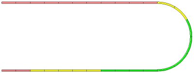

Jepp - 1,7% Durchschnitt war auch meine Zielplanung. Wenn sich Bögen in den Rampen befinden, empfiehlt sich eine verstellbare Abstützung der Trasse, um die Steigung in Segmenten nachträglich optimieren zu können. Im Groben landet man dann bei:
Wobei rot die maximale und grün die minimale Steigung ist. Fahrtrichtung im Uhrzeigersinn. Die Summe der gelben und grünen Abschnitte entspricht dabei mindestens der längsten Zuglänge. Komplizierter wird es, wenn innerhalb einer Zuglänge mehrere Bögen (können auch Abzweige von Weichen sein) vorkommen.

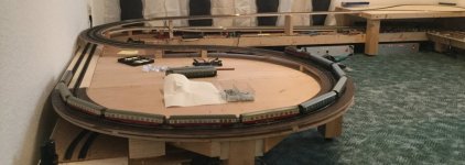

Bilder sagen oft mehr als Worte:
Von der rt leuchtenden LED über der rechten 19" Kiste bis direkt darüber, also im Bild rechts neben den Weichenschachteln, beträgt die Streckenlänge 10m. Die Steigung beträgt permanent 1.7%. Der Zug an der Roco 132 ist hier aus alten Wagen von BTTB gebildet. Sie schafft ohne Probleme, mit Halt und anfahren, einen Zug aus 10 Piko Reko mit Beleuchtungsschleifern. Desweiteren schaffen alle oben aufgelisteten Züge diese Rampe ohne Probleme.
Klotz und Rundstab zum exakten Höhenausgleich:
Rundholz, 3mm....10mm , je nach Bedarf und Verschiebemöglichkeit der Unterbauklötzer.
Schön viel Platz...
Ich hoffte irgendwie binnen 2m aus dem Untergrund "aufzutauchen", aber diese 3% sind zu viel für lange Züge.
Kurze Personenzüge/Güterzüge oder Triebzüge sind aber kein Problem, quasi in etwa alles unter 20 Achsen...
