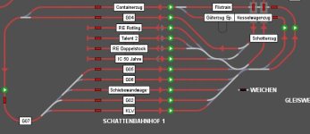

Meine ersten Versuche habe ich mit fliegender Verkabelung gemacht. Das kann ich nur jedem empfehlen, da so etwas deutlich mehr lehrt als das reine Lesen...
Hier als bewegende Loks:
Beispiel 1
Beispiel 2
(die G1206 pendelt zwischen den Stumpfgleisen, die 232 fährt nur im Kreis)
Und das ganze auf dem Bildschirm:
Video
