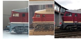

links Piko 131, mitte Tillig 132 (Foto vom Modell aus der Messevitrine), rechts Original. Außer das der Alurahmen des Seitenfensters breiter wirkt (Foto etwas unscharf) finde ich die Proportionen des Tillig Modells gut getroffen.
