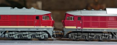

Wenn gestattet, hier mal meine Meinung zu dem neuen Tillig Modell.
Ich finde sie durchaus gelungen, auch wenn mir das helle grau persönlich nicht gefällt, in meinen persönlichen Erfahrungen sind die Loks dieser Baureihe einfach immer dunkelgrau, oder halt nur dreckig. Der Aufbau des Modelles ist sehr gut gut gelungen, die Gravuren des Oberteiles finde ich auch sehr gut. Auffälligste Verbesserungen hin zu mehr Vorbildnähe finden sich im Bereich der seitlichen Führerstandsfenster, der besseren Dachhöhe über FS2 und im Abstand Drehgestell zu Rahmen. Allerdings finde gerade die Gravuren der Drehgestelle nicht so scharf wie an dem Roco Modell. Rechtwinklige Kannten wirken bei Tillig ein wenig abgerundet. Dies kann aber auch daran liegen, dass mal wieder die Drehgestelle nicht lackiert wurden und der Kunststoff in den sehr dünnen Bereichen ein wenig transparent wirkt. Das ist eigentlich auch mein einziger wirklicher Kritikpunkt, dass einige Bauteile im grauen Bereich nicht in Wagenfarbe lackiert wurden (wenn ich den richtigen Farbton gefunden habe, werde ich das nachbessern). Meine Roco Modelle müssen trotzdem nicht in Rente, die gefallen mir auch noch. Vergleichsbilder gibt es hier, im letzten Bild auch mit der BR 131 von Piko. 1000107224.jpg1000107219.jpg1000107226.jpg1000107211.jpg
Ich finde die Lok Klasse. Zugkraft, Geschwindigkeit, Auslauf...alles super. Die Detailierung genau so. Und endlich eine geschlossene Schürze!17376575644922529796318989023500.jpg1737658092993970484801564378415.jpg17376581880671302967424828721410.jpg17376582603405721182654764505172.jpg
Und auch endlich mal wieder korrekte Belegung der Drehgestelle mit Achslagerbremsdruckregler an Achse 2 rechts (DG1) und Geschwindigkeitsgeber an Achse 5 links (DG2)
... ich denke, wie bei der Saxonia 58.30 die Drehgestellblenden etwas altern ... schon wird der optische Eindruck wesentlich besser. Sieht halt so zu neu und sauber aus. Ansonsten doch eine feine Lok aus dem Hause Tillig geworden.

Sieht insgesamt gut aus. Auf den ersten Blick missfallen mir persönlich die schwarzen dicken Puffee mit grauen Sockelplatten sowie die glänzenden sichtbaren Radschleifer. Wenn es antriebstechnisch weiterhin der wartungsfreie Billigmotor mit ungünstigen Einbaumethoden ist, dann Gratulation. In Summe für mich kein Gedanke, dass die Roco-Loks, an denen ich teils schon Jahezehnte Freude hatte, in den Ruhestand zu schicken wären. Einzig neue Varianten wären interessant, aber die Ludmilla-Geschichte geht langsam beim Vorbild dem Ende zu.
Schöne Lok auf jeden Fall!
Für mich ist aber wichtig, dass sich die Roco132 immer noch nicht verstecken muss. Das gibt von mir dann erstmal keine Kohle für Tillig.
Und es zeigt, dass wirklich gute Modelle eine gewisse Zeitlosigkeit haben können.
Wenn ich die Bilder so sehe bin ich überrascht. Die gute alte Roco halt ja noch gut mit. Ich habe das Clubmodell in Messelackierung bestellt. Anmerkung, habe 2 Roco und ich sammle auch die Messelackierungen, Sicherlich ist die Tillig etwas mehr für weitere Varianten ausgelegt. Eine normale brauche ich nicht. Dann eher eine neue PIKO 243.

Das Roco-Modell wirkt da etwas geleckter, glatter vielleicht ausgelutschter.
Das ist mir bei der Alterung der ersten Piko Ludmilla für klargeworden. War zufällig >deine Lok< :)
Ich freue mich auf mein Elriwa Sondermodell und alle Varianten, die Tillig noch bringt. Meine Roco Loks schicke ich nicht in Rente, aber langsam bin ich den Umbau auf Peho-KKK und geschlossener Schürze leid.
Die schwarzen Puffer Hülsen waren mir noch gar nicht aufgefallen, aber ja, jetzt wo es angesprochen wurde, finde ich es auch nicht wirklich toll. Das sind halt alles Kleinigkeiten, die es schwer machen, eindeutig festzustellen, dass eine Version besser sein soll, als die andere. Je länger ich das Modell anschaue, um so mehr stören mich die Drehgestelle mit ihrer Plastik Transparenz. Mittlerweile habe ich auch einen Decoder gefunden und eingesetzt, Esu Lokpilot 5 aus aktueller Produktion. Und was soll ich sagen, Fahreigenschaften sind wie von TILLIG gewohnt, aber weit weg von dem was Roco vor ewigkeiten mit der 132 105-8 geliefert hat. Diese Roco Lok ist und bleibt mit ihrem Antrieb und Motor bei mir unter den Top 5 wenn es um Fahreigenschaften geht. Die weiteren Funktionen der Lok, die hier mit viel Aufwand über next18 und ecu erkauft werden, verstehe ich noch nicht. Vor über 10 Jahren habe wir das mit einer neuen Platine für die Roco Lok und plux 22 Decoder ohne ECU geschafft. Aktuell mit einer E24 Schnittstelle wäre das alles viel problemloser umsetzbar gewesen, aber das gehört nicht hier her. Fazit Optik ok, Fahreigenschaften auf keinen Fall besser als alte Roco Maschinen, was denke ich auch daran liegt, dass Roco das Getriebe in einem soliden Metallblock lagert und nicht in weichem Plastik. Das hat mir bei Tillig noch nie gefallen, genau so wie die Verwendung einer groberen Verzahnung der Zahnräder, was auch nicht unbedingt gut ist für einen geschmeidigen Lauf der Maschine. Den geringen Vorsprung von TILLIG sehe ich nur bei Varianten der Maschine ab 1990.
